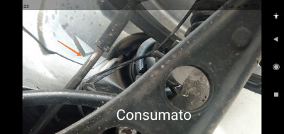

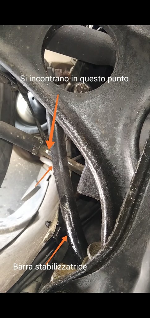

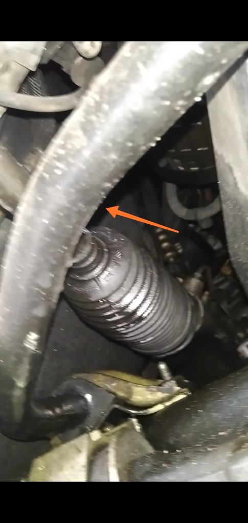

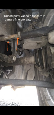

Buongiorno a tutti. Un mese fa ho cambiato i gommini della barra stabilizzatrice anteriore. Da subito sentivo una resistenza ( difficoltà a sterzare fino alla fine corsa dello sterzo) e Cigolo proveniva dalla parte dove si trova la barra. All inizio Pensavo fossero i gommini nuovi in fase di assestamento. Dopo un mese la situazione non cambia. Oggi ho messo il telefono sotto e ho registrato un video di quel che succede mentre sterzo da fermo. Ho trovato una cosa terribile ragazzi. Praticamente quasi a fine corsa dello sterzo c'è un punto dove si incontra la barra con il tirante sterzo e provoca questo cigolo e resistenza dello sterzo. Dalle foto si vede un punto consumato sul tirante( anche sulla parte della ruota sx e uguale) . Lunedì la porto dal meccanico che ha fatto il lavoro. Spero non da la colpa ai gommini che ho comprato io. Secondo voi ragazzi sarebbe un grosso danno questo? Qualcosa montata male?

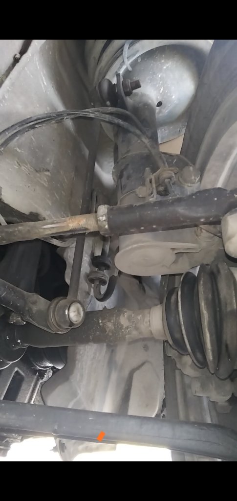

Ciao,assolutamente c'e' un errore di assemblaggio per cambiare i gommini non e' necessario smontare la barra ed anche nel caso impossbile anche volendo montarla al contrario,credo piuttosto che siano stati montati in posizione scorretta i tiranti potresti postare una foto di questi ultimi togliendo la ruota in modo che si veda bene il tirante ossia dall'attacco ammortizzatore/barra?

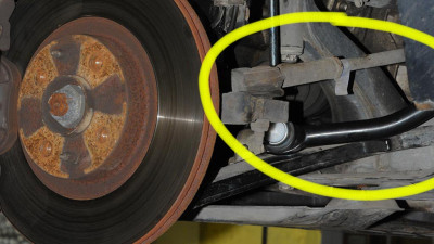

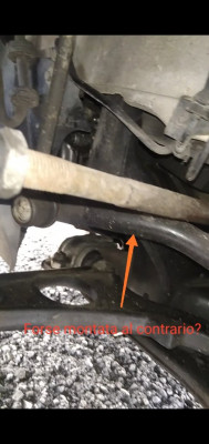

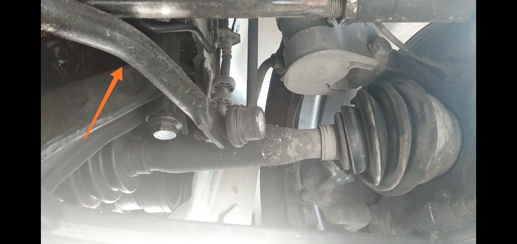

Ciao warner. Grazie per la risposta. Dalle foto che allego in seguito. Sembra il tutto apposto. Bielletta. Tirante sterzo. La cosa che mi fa pensare che la barra e stata montata al contrario. guardando quella curva (piega) che ha la barra ( dove c'è la freccia nelle foto ). Non doveva essere in basso? Se mi ricordo bene. Quando ho preso la misura prima di ordinare i gommini non era così.

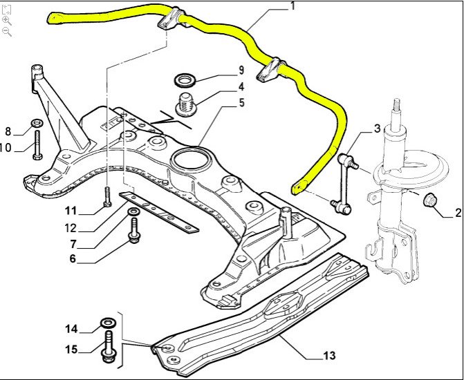

Dalle foto , sembra proprio che la barra sia invertita...
La piegatura dove passa il tirante di sterzo nel disegno sembra verso il basso, mentre nella foto sembra verso l'alto.

Sono andato a cercare una foto per conferma, ed ora sono sicuro...
Il meccanico ha montato la barra al contrario.

Concordo con quanto postato da Italo la piegatura della barra va rivolta verso l'alto,ora non so se chi a fatto il lavoro ha smontato la barra pero' alzerei l'auto su ponte e verificherei,se la piegatura e' rivolta verso il basso non ci piove la barra e' stata montata al contrario ed in tal caso torna da chi ha fatto il tutto ed esigi il ripristino dell'auto a regola d'arte io esigerei anche 2 nuovi tiranti scatola guida + convergenza
