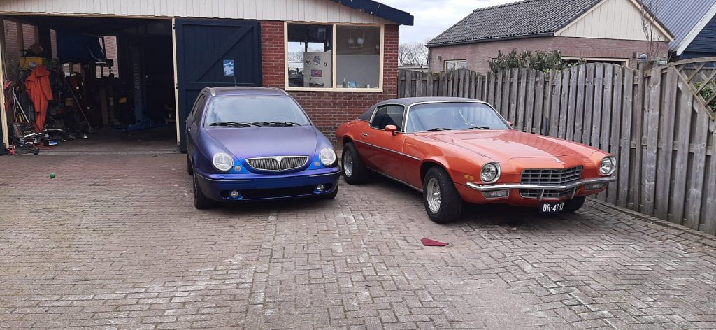

ik kocht me eerste dat hij net geboren was[attachment=0]WhatsApp Image 2021-03-17 at 22.43.14.jpeg[/attachment][attachment=1]WhatsApp Image 2021-03-12 at 10.41.48.jpeg[/attachment]

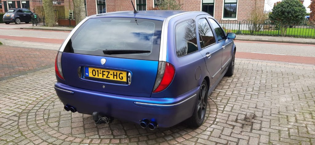

wat nu klaar hele auto gewrapt (je kan zien waar we begonnen zijn maar ging steeds iets beter)
mooie matte blauw paarse kleur
getinde ramen

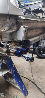

zelf een 3inch uitlaat gemaakt

kun je wat detail-foto's delen van die uitlaat?
