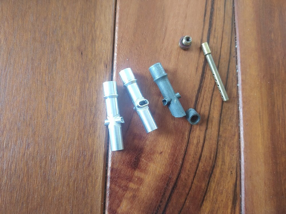

Om het verhaal compleet te maken, de carburateur is er weer vanaf en de emulsion tube holder is gebroken. Dat was al eerder, toen is hij gelijmd, maar toch weer gebroken. Of dit ook het genoemde stotter probleem veroorzaakt weet ik niet, maar dit zal in ieder geval opgelost moeten gaan worden, want er was waarschijnlijk hierdoor ook een bougie kapot. Ik geloof niet dat ze op het internet te vinden zijn
, dus als iemand er nog een weet te liggen geef maar door. De carburateur is een Solex 40 PAAI. Mochten er ontwikkelingen zijn dan vul ik weer aan.

Blijkbaar zijn de emulsion tube holders van deze carburateur niet meer te vinden
. Gelukkig heb ik een vriendje die instrument maker is en die heeft er 2 perfect nagemaakt. De gebroken emulsion tube holder is vervangen, kleppen zijn gesteld en boegies zijn vervangen en ik moet zeggen nu loopt de motor zoals hij nog neeit heeft gelopen. Nog wel heel klein beetje het schokkerige, maar het is nagenoeg weg
