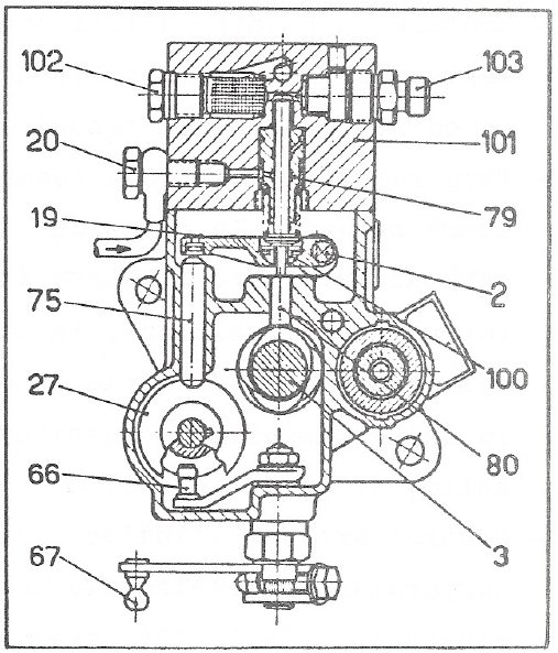

Ciao Francesco,
le valvole fanno parte della pompa, servono a permettere l'aspirazione del carburante da parte del pistone e la successiva compressione verso l'iniettore, vedi i particolari 102 (asirazione) e 103 (mandata) nell'immagine allegata, il funzionamento è concettualmente simile a quello di un motore.
