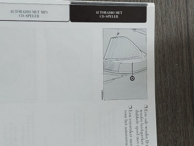

Hallo ik ben al een paar dagen opzoek naar welke speakers er in de auto zitten. Online ben ik niet veel wijzer geworden dan dat het een Bose 7delig systeem is die bestaat uit 6 speakers en een woofer. Nadat ik mijn auto van onder tot boven ben door gegaan vind ik 6 speakers maar geen woofer. Iemand enig idee waar de woofer verstopt zit?

Mocht je een woofer hebben dan zit deze in de kofferbak rechtsachter. Dat zie je direct want er zit in extra deksel van kunststof waarachter de woofer zich bevindt.
[attachment=0]WhatsApp Image 2021-03-07 at 11.32.39.jpeg[/attachment]
