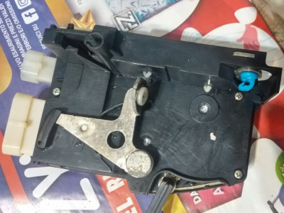

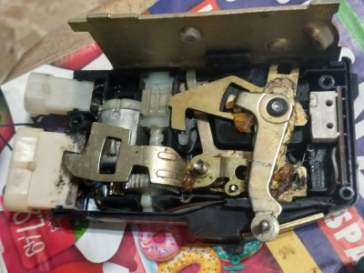

Un altro limite è stato superato, l'impossibilità di aprire le serrature, quindi se ne avete che non funzionano bene non buttatele! Perché i ricambi per la K iniziano davvero a scarseggiare.

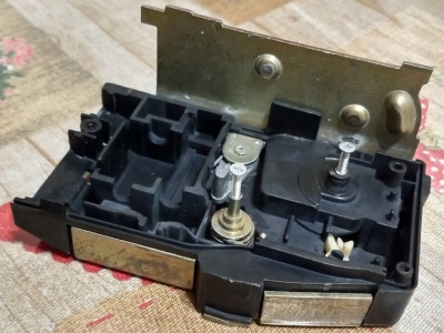

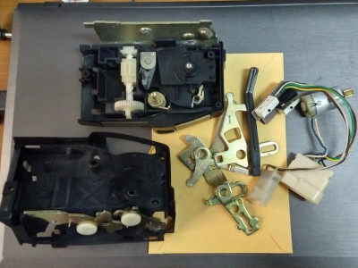

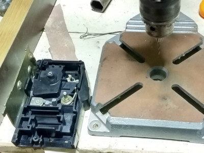

Per aprire la serratura basta togliere due rivetti con un trapano a colonna con punta da 5 mm e svitare le 3 viti a vista.
Una volta disassemblata si deve procedere a foratura con trapano a colonna con punta 2,5 mm e profondità max 10 mm, quindi filettare M3x0,5.

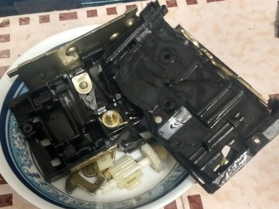

Con la serratura smontata si possono pulire per bene tutte le parti interne.

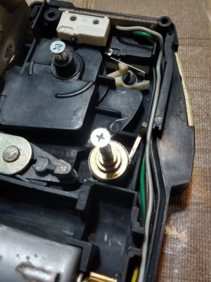

Prima di rimontare controllare con un tester il funzionamento dei microinterruttori (e riattivarli con riattivante spray o sostituirli se necessario).
Solitamente si guasta il microinterruttore per le luci di cortesia (è quello con la levetta metallica), quindi consiglio di sostituirlo.
Naturalmente per fare il tutto ci vuole un po' di manualità con queste cose. Metto qualche foto.

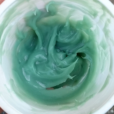

LUBRIFICAZIONE
Per ingrassare tutti i meccanismi ho fatto un mix di grasso per cuscinetti NLGI3 e un po' di grasso siliconico, in questo modo resta filante ma non cola, inoltre la parte siliconica lo rende perfetto per la plastica ed evita che si secchi.

Bravo, bel lavoro pulito e ordinato. Io ne ho una col motorino bruciato e sto cercando nei vari mercatini di elettronica e cose varie se trovo un motorino
con le stesse dimensioni e caratterisriche elettriche.

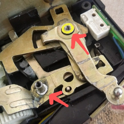

P.S. Consiglio anche di inserire due spessori (vanno bene in plastica) da circa 0,5mm come in foto per evitare che serrando le due viti si vada a bloccare il movimento del meccanismo:
Sicuro che non si sia interrotto il filo saldato sul motorino?

Re: Riparazione serrature porte
No, sono sicuro perché ho aperto la serratura e verificato il motorino. Le spazzole (minuscole e secondo me sottodimensionate) erano una bruciata e l'altra piegata.
