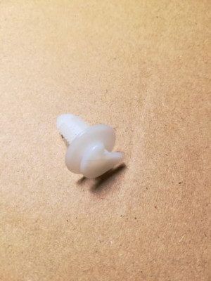

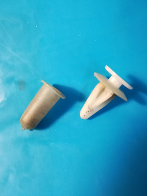

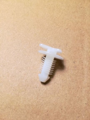

Carissimo Walter,
ho lavorato 3 volte sui pannelli.
Innanzitutto i fori sono 11.
Nel pannello gli stessi fori entro cui infilare i vecchi clips di fissaggio hanno diametro 10mm.
Nella lamiera non posso verificare ma mi pare che i fori invece fossero da "9 mm" e vi
si fissava il cappuccio di gomma che tu hai ricordato; entro tale cappuccio entravano i clips
di fissaggio come da foto che ti allego.
i vecchi Clips+cappuccio non sono più in commercio ed ho rimediato con i clips che ti indico in foto.
Detti clips hanno un diametro est. alette pari a "10mm" ed il gambo è lungo 16 mm, che entra bene
nella lamiera; si trovano in commercio.
Addirittura avevo trovato gli stessi clips con gambo da 18 mm che entrava e fissava ancora meglio nella lamiera, ma non ne ho trovati a sufficienza.
Ricordo anche che ho dovuto rettificare qualche foro nella lamiera per fare entrare bene i
nuovi clips.
Quindi,per riepilogare : 11 fori nella lamiera che , almeno per me,
hanno diametro 9-10mm
Tanti cari saluti
Ciro
