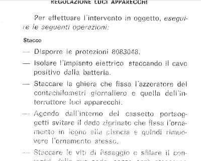

Buonasera ,credo che a suo tempo sia già stato trattato questo argomento, ho una 1,3 s 3 serie è asi oro e tutto funziona perfettamente meno l'orologio che funzionava benissimo fino al cambio ora legale, maledetto me che ho cambiato l'ora. È fermo, la corrente arriva e cosi la illuminazione , credo che dovrò toglierlo per pulirlo come già fatto per una porsche 356 ,( però non era al quarzo ma solo elettrico) , o cambiarlo, in giro ci sono, non riesco però a toglierlo, temo enormemente il toglere la plancetta superiore, non vorrei romperla , qualcuno sa quanti son esattamente i bulloni , basta poi sollevarla per sfilare la plancetta di finto legno ? Questa è fissata solo dai due bulloncini oltre che dall'azzeratore km e reostato? Altrimenti mi viene voglia di coprire tutto con il trip master ma mi dispiace di rompere il pirolino che rimette l'ora.

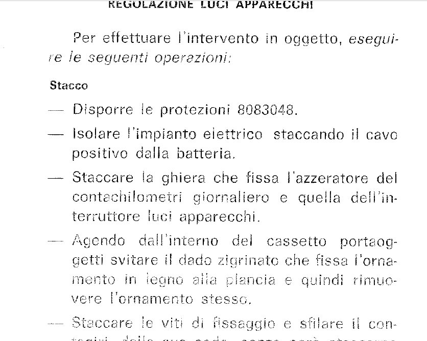

premesso che ho una prima serie, leggendo il manuale di officina ti direi che l'ornamento in finto legno sia fissato nella stessa maniera tanto sulla prima quanto sulla seconda serie, compresa la Fulvia 3, ovvero tramite un dado zigrinato accessibile dal vano portaoggetti e dalle ghiere dell'azzeratore contakm giornaliero e del reostato per le luci della strumetazione, smontati questi particolari, per evitare di romperlo, dovrai sfilare con molta attenzione il pannello tirandolo delicatamete verso di te.
Allego uno screenshot della procedura per smontare l'interruttore delle luci stumenti .

Grazie mille , confermi quanto pensavo , ma la plancia nera imbottita sopra devo toglierla o no ? Lo screenshot purtroppo non è intero...
