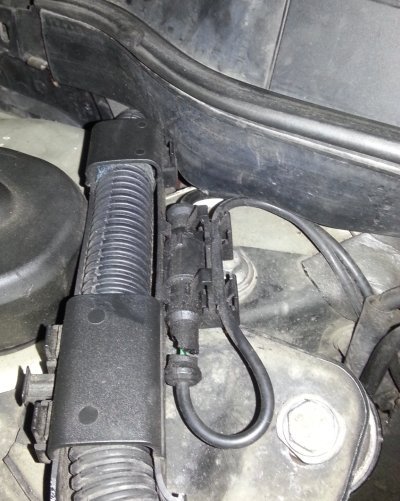

Cos'è il componente più in alto a sinistra che si vede nella foto? Sopra all'ammortizzatore, quella specie di connettore cilindrico.
Mi sono accorto ieri che nella mia su un lato ha la plastica frantumata e si vede dentro.

Ecco una foto del componente rotto:

Sensore abs,che problema hai?

warner ha scritto: 05 set 2020, 23:12 Sensore abs,che problema hai?
Nessun problema pratico.
Se ingrandisci la foto, vedi che nella parte bassa è spaccato e si vedono due cavi verdi dentro.
warner
Messaggi: 21984
Re: identificazione componente
Ah si ora ho fatto caso bene,i fili sono integri non vedo spelature io provvisoriamente darei un giro di nastro isolante,poi con calma prenderei un sensore in demolizione tocca sostituirlo completo fino al mozzo per risolvere ma non e' difficile.

Confermo, i fili sono integri.
Però si infilano in un posto non proprio facile, vanno dietro alla parete che dà verso l'abitacolo.
warner
Messaggi: 21984
Non ti spaventare si cambia,basta seguire il filo ed arrivi alla connessione
