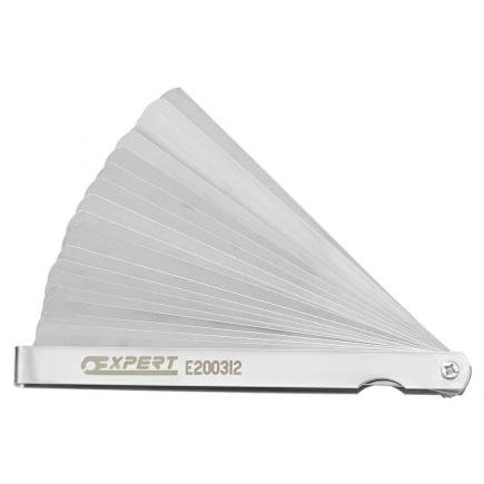

Se sai togliere e rimettere il coperchio punterie puoi farlo da solo.
Per misurare il gioco tra camma e punteria ti serve uno spessimetro come quello in foto o simile purché di marca (ovvero affidabile).
