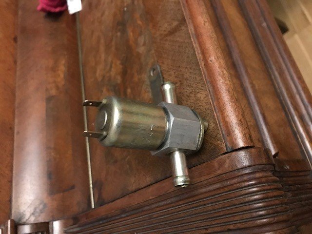

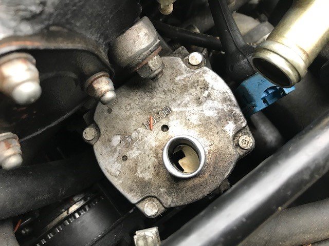

Re: Leerlauf-Ventil Thema 8.32 II
Hallo AL,
habe folgende Prüfung gemacht:
Kaltstarteinspritzventil: arbeitet wenn ich es manuell ansteuere
Temperaturfühler der KE: hat 2.91kOhm bei ca. 18°C...sollte passen
Drosselklappenschalter: arbeitet
Zusatzluftschieber: ist bei ca. 18°C leicht geöffnet wie im Bild ersichtlich; warm geschlossen
Bypassventil (siehe Foto): arbeitet manuell angesteuert einwandfrei
Hallo Stephan,
der Ohmsche Wert passt bei dieser Temperatur. Was sagt er im warmen Zustand? Am besten, direkt am Steuergerät messen um Kabelbrüche auszuschließen. Sollte Pin 3 sein.
Das Kaltstartventil spritzt nur bei kalten Motor ein und nur sehr kurze Zeit, eben nur zum Starten. Bei warmen Motor darf er auf gar keinen Fall etwas machen. Dicht sollte er natürlich auch sein sonst überfettet der Motor.
Einen richtigen Notlauf hat die KE nicht.
Zu den Drehzahgeber: Es sind zwei Stück, diese befinden sich an der Getriebeglocke. Einer ist für OT und einer ist für die Drehzahl. Die Signale gehen direkt an das Zündsteuergerät Microplex. Aus der Microplex raus über das Leitungsrelais an die KE. Das Signal ist nicht geschaltet sondern wird am Relais durchgeschliffen. Ich glaube nicht an die Relais sonst würde das Auto gar nicht laufen. Die Relais befinden sich an der Spritzwand fahrerseitig.
Das Bypassventil wird nur durch den Klimakompressor geschaltet und nicht durch die KE.

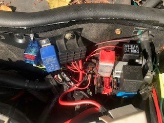

Hallo Al,
kannst Du mir sagen welche Funktion die Relais an der Spritzwand haben. Meine Doku von 832 ohne Kat scheint nicht richtig zu sein.
Des weiteren frage ich mich, wie die KE ohne Leerlaufsteller den Leerlauf regeln kann. Kraftstoff kann ja über den Servo-Druckregler des Kraftstoffmengenteiler verändert werden. Aber wie bekommt der Motor mehr Luft, wenn die Kraftstoffmenge erhöht wird z.B. bei Drehzahlabfall bei Betätigung der Lenkung?
Gruß Stephan
Gruß Stephan
- Relais Spritzwand.jpg (25.69 KiB) Viewed 2936 times

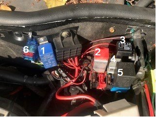

Hallo Stephan,
hier die Relais, siehe Grafik:
1= Kraftstoffpumpenrelais
2= Steuerrelais KE (Überspannungsschutzrelais)
3= Relais Scheinwerferwaschanlage
4= Abschaltrelais Klimakompressor-KE
5= Hauptrelais ABS
6= Nachträglich eingebaut????
[attachment=0]Relais Spritzwand.jpg[/attachment]
Die Servo geht nicht über die KE und hat auch kein Zusatzluftventil o.Ä. Wenn du lenkst und der Motor geht aus stimmt deine Grundeinstellung nicht. Hatte ich aber weiter oben schon angesprochen.
Grüße,
Al

Grüße,
Al
- Relais Spritzwand.jpg (26.28 KiB) Viewed 2889 times
Hi Al,
danke f. d. Info.
Bin weiter auf der Suche (u.a. in den Grundeinstellungen)
Relais 6 schaltet zwei Zusatz-Gebläse.
Vielleicht schaffe ich noch eine Klärung bevor ich den 832 in den Winterschlaf schicke.
Stephan
danke f. d. Info.

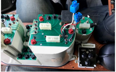

Hi Al,
auf der Suche nach Ursachen auf der elektrischen Seite habe ich hinter meinem Instrumentenbrett eine seltsame Brücke gefunden.
Ist das original oder nachträglich hinzugefügt?
Und noch etwas habe ich noch nicht verstanden:
