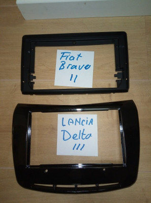

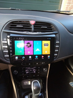

Inmiddels heb ik zo'n Anroid 10 unit voor fiat bravo II aangeschaft; met 9 inch scherm, android 10 en bravo stuurwiel interface.
Het bravo paneeltje eraf geschroefd, en de unit op het lancia paneel gemonteerd. Stekker bedrading gecontroleerd en iets aangepast (12v voeding)
Alles werkt, inclusief de stuurwiel bediening!

Goedemiddag ziet mooi uit, is het paneel aangepast of ergens besteld?

Die paneeltjes, die je kunt gebruiken voor vervangen standaard radio, zijn op internet te vinden, zwart of zilverkleurig. Alleen: ik heb een instant nav vervangen (dus geen standaard radio) en die heeft een andere 4-schakelaargroep (die onder het scherm zit) en dat paste niet op het gekochte inbouwpaneel.
Heb er de voorkant van de instant nav voor gebruikt. Wel moeten aanpassen, kan de instant nav dus niet meer gebruiken.
De radionavigatie komt uit de bekende Chinese internetshop, is zoals gezegd bedoeld voor fiat bravo II en werd geleverd inclusief stuurwiel interface.
Prijzen vanaf 80. Heb gekozen voor een uitvoering met DAB, en kostte ca. 160.
De meegeleverde kabelboom heeft een stekker die past op de standaard radio van de delta, maar de Instant nav van mijn delta heeft een andere stekker, heb deze stekker vrij eenvoudig kunnen vervangen. (wel met behulp van schema's delta/fiat)
