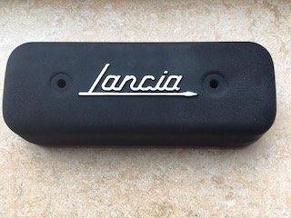

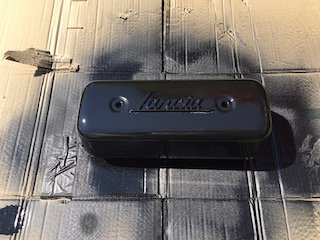

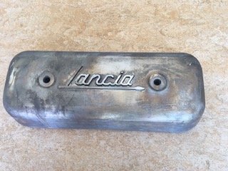

Klusje voor de zondagmiddag. Kleppendeksels van de Flavia van nieuwe krimplak voorzien. Paarlen voor de zwijnen natuurlijk, want nauwelijks zichtbaar onder de motorkap. Maar toch, het idee dat ze er weer fraai uitzien!
- Het resultaat
- IMG_1573 (1).jpeg (22.53 KiB) Viewed 2279 times
- Spuiten met krimplak
- IMG_1570 (1).jpeg (27.25 KiB) Viewed 2279 times
- Kleppendeksel van verf ontdaan
- IMG_1569 (1).jpeg (26.22 KiB) Viewed 2279 times

Mooi Hein!

Heel mooi gelukt Hein!
Ik ben benieuwd hoe je de voorbehandeling hebt gedaan en welke product je hebt gebruikt om het deksel te coaten.

mooi spul, kun je uitleggen hoe je dat gedaan hebt? er zijn beslist meer liefhebbers voor zo'n fraaie deksels..

De oude lak er af krijgen is inderdaad nog wel even een klus. Die zit zeer stevig gehecht. Ik gebruikte een soldeerbrander en een pakkingschraper. Daarna de onevenheden bij schuren met schuurpapier/vijl. En het deksel goed ontvetten, alle olierestanten moeten er uit.
Het spuiten gaat met een spuitbus krimplak van VHT (wrinkle plus). De krimpfinish ontstaat door verwarmen met een hittepistool, en/of door 2 uur op 90 graden verwarmen in de oven. (Mijn vrouw vond het goed :)).
Na 24 uur heb ik met een mesje de verf weer van de letters afgekrabd. Vervolgens de letters laten glimmen met fijn schuurpapier.
Er zijn overigens goede instructievideo's te vinden op youtube.
