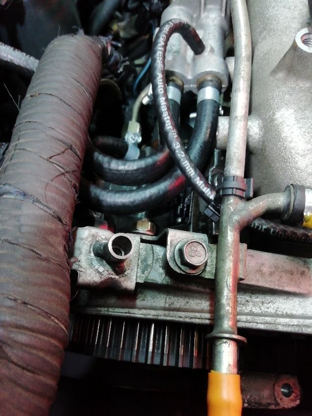

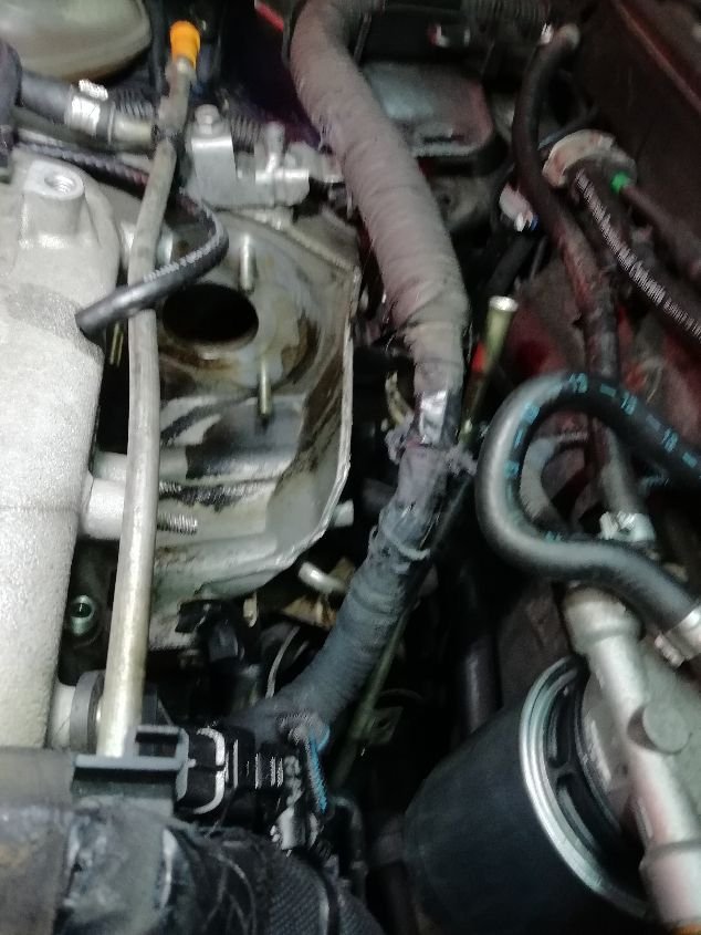

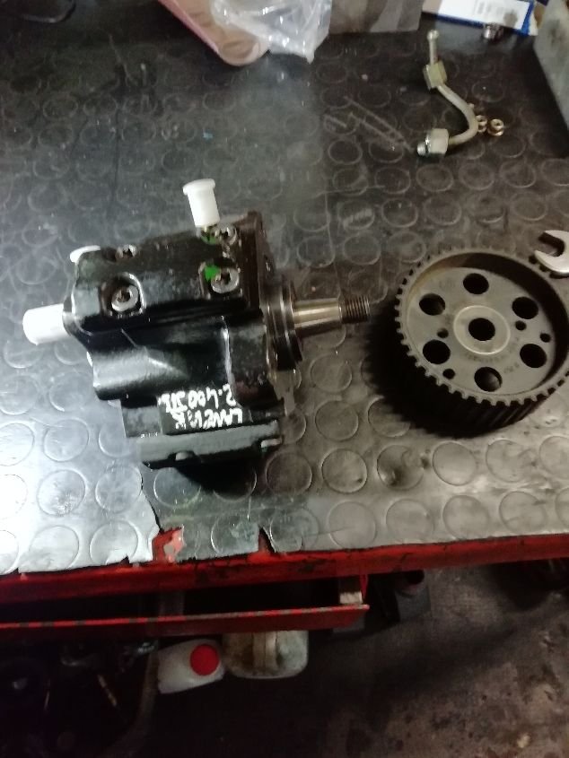

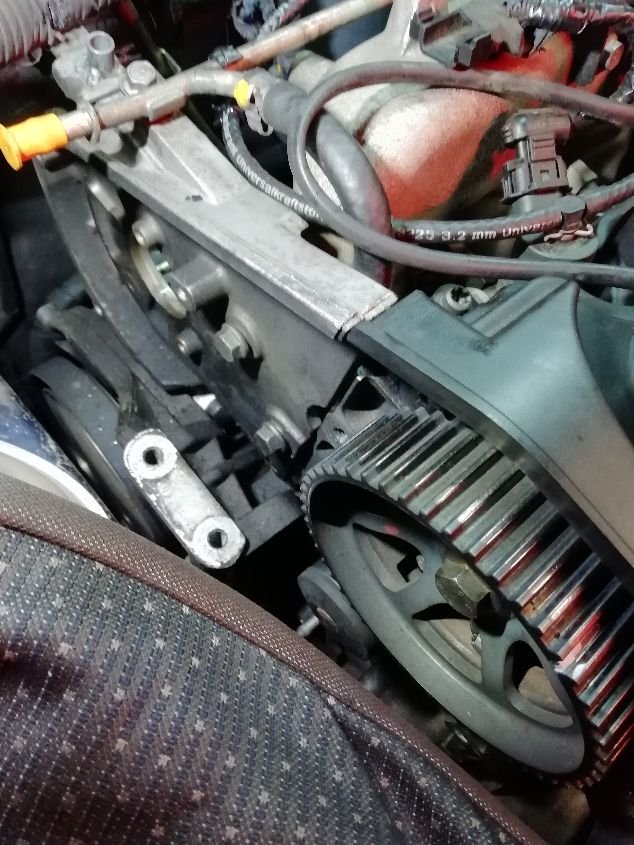

Cari amici leona ricoverata in clinica fino a lunedi',ogni tanto qualche cosa s'ha da fare alla tenera eta' di quasi 19 anni e 340mila km,e' la volta della pompa alta pressione era un po' che perdeva gasolio dai coperchi dei pompanti e cosi' trovata in rete revisionata ad ottimo prezzo (110 euro spedita)mi son deciso a cambiarla tanto era tempo di fare anche il kit distribuzione con relativi tenditori e pompa acqua lunedi' mi arriva anche il sensore di fase preferisco data l'eta' in via preventiva metterne uno nuovo (e' quello fissato alla pompa acqua)tanto ce l'ho in mano ed e' meglio dormire tranquilli per altri 5 anni.

P.s : Cos'è quel tubo fasciato che si vede nelle prime due foto ??
Non riesco ad identificarlo.

Eh si capisco bene,avere anche solo un garage e' il top per chi ha un minimo di manualita' ma anche per custodirla bene.
Quello e' il cablaggio cavi Italo e' la copertura esterna che e' un po' malconcia,ora domani mi arriva il sensore di fase e la rimetto in strada che mi manca gia' la leona :D
