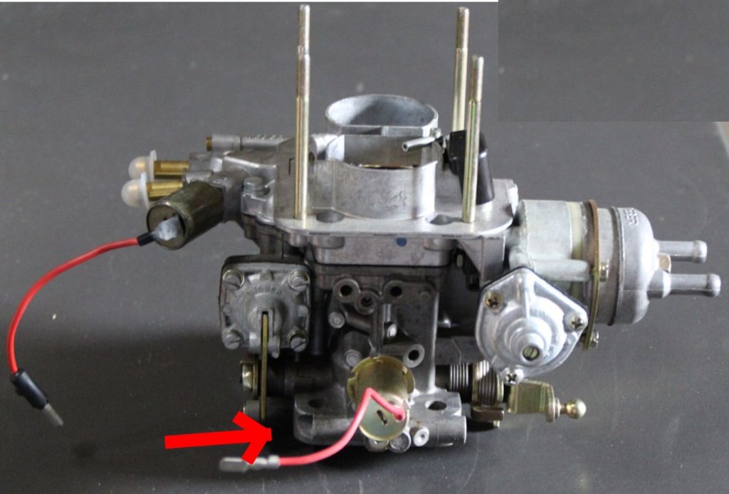

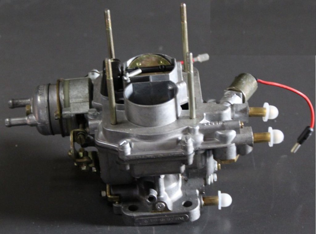

Re: Lancia Delta. Carburatore Fiat Uno?
Ho trovato queste due immagini in Internet: non vedo la vite del minimo,
che si dovrebbe trovare sopra il dispositivo elettrico (quello col filo)
visibile nella seconda foto,
mentre quella che regola la benzina al minimo si trova incassata dove
e' presente la freccia rossa (come sui dmtr della Beta), oppure dalla parte
opposta sempre alla stessa altezza.

Benedetto deltalxdoc! ti ringrazio immensamente. Senza la tua foto non sarei riuscito mai a trovarla. Oggi vado a smanettare. L'aria funziona perfettamente, come hai descritto tu, e anche la pompa di ripresa, (erano tutti e due rotti). Un' altra cosa che ho notato e' un taglio sulla guarnizione di carta che sigilla le due parti del carb. diciamo la ''guarnizione vaschetta con i galleggianti'' vedro' di farne una finche' non trovo l'originale. Grazie ancora.

P.S. dimentico sempre qualcosa.. il filo del cut-off quello rosso nella tua foto e' scollegato, l'elettrauto dice che non fa niente, senza dare ulteriori spiegazioni, io credo che non sappia neanche cosa sia. I suzukisti, che spesso modificano i 4X4 montando un DAT dicono che invece che devo collegarlo, se funziona dovrei sentire un click all'accensione, se non funziona posso scollegarlo ma devo assolutamente smontarlo tagliare la punta e rimontarlo altrimenti mi incasina la carburazione di brutto. Se sai qualcosa a riguardo...

- Messaggi: 1154
Ho davanti a me il manuale Haynes:
1) il dispositivo elettrico e' il cut-off per evitare che il motore resti
acceso per qualche tempo dopo lo spegnimento
2) se riesci a trovare un meccanico con l'analizzatore del CO
(il centro dove fai la revisione ...) per la tua Delta 1300 85-86 devi ottenere
1.25+-0.5 al regime di minimo; per regolare occorrea motore caldotenere il motore a 3000 giri
per 30 sec., quindi lasciare scendere al minimo e regolarlo con la vite del minimo
(quella con la molla) a 900 +- 50 giri, poi agire sulla vite frecciata svitando o avvitando
fino a che il minimo si alza (se puoi vedere il CO se si avvita dovrebbe scendere),
continua a regolare con la vite del minimo e con quella della benzina finche'
il minimo e' regolare al valore detto e il CO e' minimo
(cioe' la massima chiusura della vite benzina con la minima apertura
della valvola a farfalla al minimo ...
