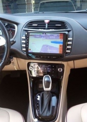

Voor degene die de instant Nav wil vervangen door een (Chinese of zo) universeel android systeem:
De instellingen van het submenu, (bij overige modellen in het infopaneel), zitten n.l. in de instant Nav, en die ben je door het verwijderen van de unit kwijt (o.a. daglichten, autoclose, tijd instellen) en tevens gaat de km totaalteller knipperen. (error melding)
Dat alles omdat de body computer de instant navigatie mist. Dit is doodsimpel op te lossen voor degenen die een ELM 327 met Multiecuscan diagnose software hebben; en er mee om kunnen gaan.
Het radionavigatie systeem opzoeken, het oude marelli instantNav deactiveren, en het Blue & me systeem activeren.
Daarna een CAN Setup / PROXI Alignment Procedure uitvoeren, et voila, het submenu zit nu in het infopaneel en de km teller is tot rust gekomen.
Succes, frans.

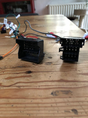

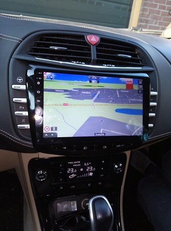

1: het is niet nodig om een compleet systeem te bestellen, op ali kun je ook (voor weinig!) alleen de z.g. powercable met interface voor bravo 2 bestellen, dat volstaat, mits natuurlijk een unit koopt met de china stekker aansluiting. wel moet de stekker voor auto aansluiting veranderd worden, Als je in nederland zo'n peperdure set wilt bestellen, daar kan ik je geen info over geven. Zwart frontje: let op: die hier te koop zijn zijn gebaseerd op vervangen radio/cd speler; de 4 toetsen onderaan van de instant nav passen daar niet in! Ik heb uiteindelijk besloten om het paneel van de Instant nav te gebruiken, moet wel groot gat in komen, dus niet meer bruikbaar voor evt terug zetten instant nav.

4: zie boven, en foto. In denk dat alle aangeboden navi's voorzien zijn van stekker voor radio/cd vervangen en zullen dus aangepast moeten worden.
5: ik heb alles matzwart gespoten en daarna met dikke, harde "piano" hoogglans blanke lak afgewerkt.(crop, spuitbussen)

Op de foto rechts de stekker die in de Delta en Bravo met radio/cd zit. Links de stekker in de Delta met Instant nav. Is heel eenvoudig om te bouwen,
de contact pinnen passen in beide. Maar je hebt wel ff schema's voor nodig.
