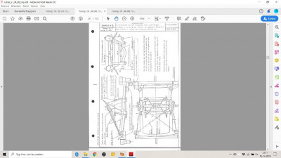

Kan iemand mij helpen aan de maten om de carrosserie van een Fulvia te richten op een richtbank ?

https://1drv.ms/b/s!AlAfnvFzwKGZhm5UEQ41-vH7cvhk
Met deze link kun je de Fulvia Technical Datasheets downloaden.
De carrosseriematen staan ergens achterin, dacht pagina 163 blad n. DT-Fulv. 15/0010.
De subframe maten staan ergens verder naar voren

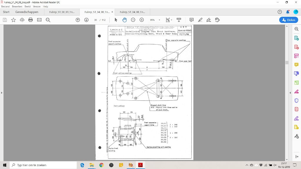

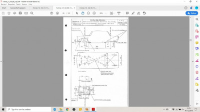

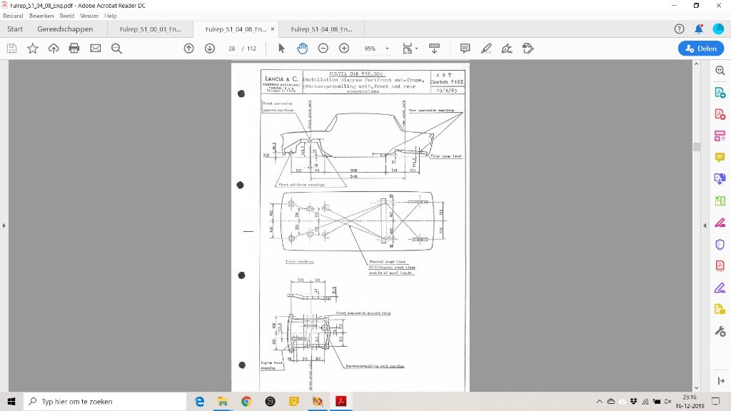

Hier de maten uit het 1ste serie workshop manual.
Zie https://viva-lancia.com/specials/cd/fulvia-cd.php CD Fulvia_S1_3

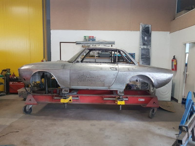

Hieronder een Fulvietta bij ons op de Celette. Het is een goede zaak om de Fulvia op de Celette te checken. Niet alleen de bevestiginsgpunten voor het onderstel onder, maar ook bijvoorbeeld de cabine. Kruismetingen met meetlat en draadjes. Ruiten er in. In de deuren het gewicht van wat er normaal in op en aan de deur zit.
Let op op de gaten voor het subframe. Die moeten niet alleen op de juiste plaats zitten, ze moeten ook haaks zijn. Als de middellijn van het gat in het binnenscherm niet precies haaks is wordt de toren in een scheve stand gedwongen. De carrosserie is sterker dan het grote raam van het subframe.
Men is geneigd on uit te gaan van het subframe. Daarop de torens met dwarsbalken. Dat bevestig je dan aan de carrosserie. Die denkwijze en volgorde is niet correct. Eerst even de torens los bevestigen aan de carrosserie en 4 dimensionaal checken.
Torens weer eraf. Samen bouwen met dwarsbalken en wielophanging. Dat aan de carrosserie schroeven. Dan het grote raam er onder. Als je alles goed hebt gecheckt en nagemeten. dan kun je wel die twee torens met dwarsbalken op het grote raam schroeven. Motor en bak monteren en dan in zijn geheel onder de auto. Het gaat er maar om dat je er van uit gaat dat de gaten boven je referentie zijn en de rest toch wel redelijk op maat is.
De laatste jaren is bijna alles wat we onderhanden krijgen scheef en scheluw. Deels door oude niet correct gerepareerde schades. Deels door te lang doorrijden met slechte dorpels. Ik vermoed dat de scheef liggende motor ook nog bijdraagt.
