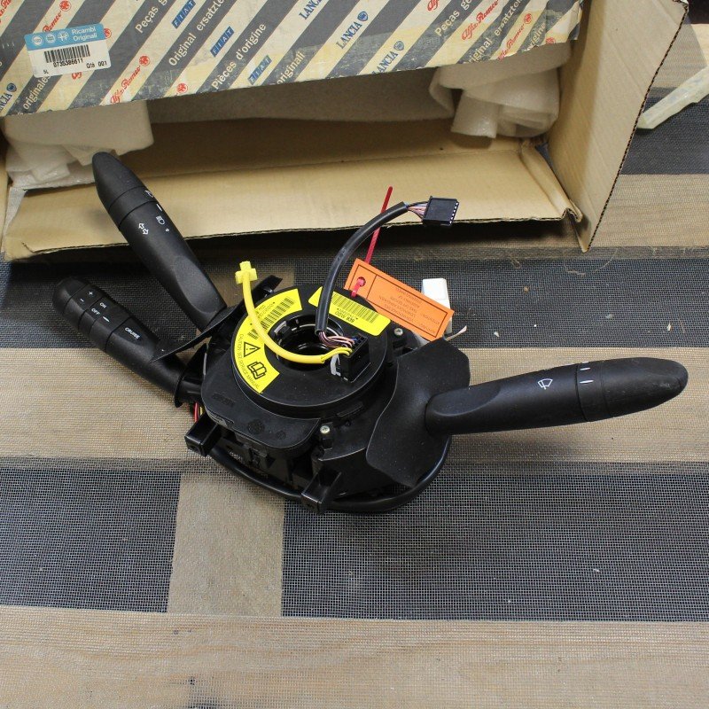

aggiornamento...
in lancia facendo la ricerca su Eper del sensore sterzo (si trova sotto VDC Vehicle Dynamic Control) risulta ordinabile il devio completo (devio con leve e contatto spiralato) a 550€ + iva.
A questo punto ho la conferma che il sensore sterzo è nel contatto spiralato.
Sabato smonto e verifico se c'è un codice sul contatto spiralato per vedere se riesco a recuperare solo quello in qualche magazzino o demolitore.

credo sia una versione "particolare" di contatto spiralato per lybra con ESP/VDC
