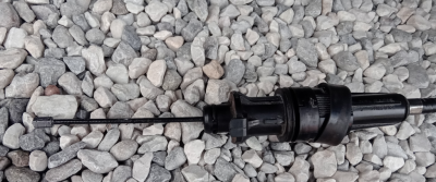

Salve qualcuno sa come regolare il freno a mano,sto provando piu volte,o non si alza proprio oppure si alza tutto e non funziona bene,quel pezzetto nero attaccato alla carrozzeria,qual'e' il giusto modo per tararlo,grazie.

Purtroppo la mia phedra non ha bulloni e tiranterie da regolare ha attaccato alla carrozzeria un pezzo nero che blocca sblocca tutto da li,si alzava troppo e non funzionava,e purtroppo rimanevano i freni posteriori frenati,avevo cambiato tutti i cavi e' le guaine,ma niente da fare,adesso sotituita una guaina completa(le vecchie li avevo messe da parte,e' vanno meglio delle nuove),frena benissimo,ho cercato di olearle,ma non e' facile.Comunque ho risolto,sostituendo una guaina completa di cavo. Grazie ancora per l'interessamento.
