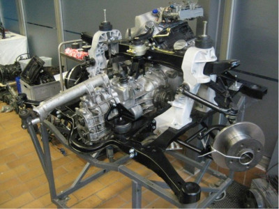

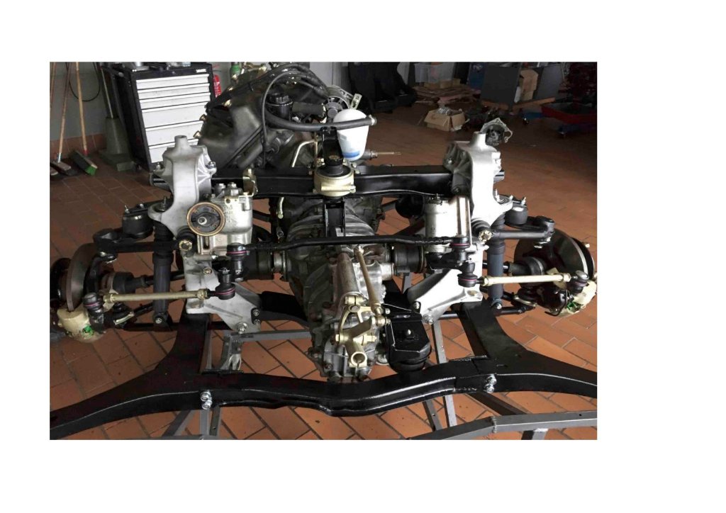

sind weitesgehend gleich - wesentlicher Unterschied besteht bzgl. des hinteren Querträgers die für 4 Ganggetriebe 1. Serie und 5 Ganggetriebe 2. Serie unterschiedlich sind. Auch die Anbndung der Drehmomentabstützung vorne rechts ist unterschiedlich. Anbei Bilder HR 5 Gang und 4 Gang.

Der Vorderbau auf den Bilder sieht echt toll aus. Deiner?
Lässt sich der hintere Querträger für das 5-Gang tauschen? Oder sind die Bohrungen am Grundrahmen dann anders?

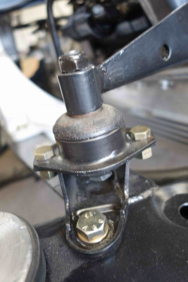

Die Drehmomentabstüzung ist bei der 1. Serie ein richtiges Gummi-Metall-Lager. Bei der 2. Serie wurde gespart und es gibt nur diesen Pad, der in Ruhe ein paar mm über dem Rahmen "schwebt".

Sehe ich das richtig, dass bei der 1. Serie am Hilfrahmen noch ein elastisches Element verbaut war, worauf sich die Drehmomentstützte abstützte?
Wurde dies verschraubt oder lag die Stütze nur an?
