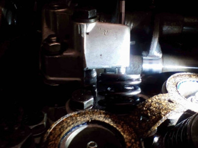

Hallo Volker,
könntest du mal ein Bild einstellen?
Mir fehlt im Moment die Vorstellungskraft, was du mit Freigang genau meinst.
Grüße von der Saar,
Stefan

Hallo Saar_Coupe,
Hab mal ein Bild gemacht von der Stösselführung A-Ventil Zylinder 4. An der Stelle wo der Stössel aus dem Bock austritt
geht es relativ eng zu zwischen dem Ventilschaftende und dem Alubock. An der Stelle hatte ich das Freigangproblem.
Foto ist nicht ganz scharf aber ich glaube man kann erkennen worum es geht.
