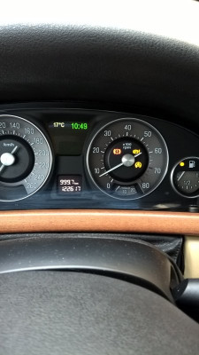

Salve a tutti, mi è capitata una cosa che a quanto sembra di capire sia tipica della thesis.
In breve: guidando su strada improvvisamente si accendono le spie ABS,EPB,ESP ed il tachimetro se ne va a 0 km/h e poi riprende a funzionare.
In diagnosi Abs presenta errore Can U1701, taratura angolo sterzo e sensore di imbardata. Che sia quest'ultimo a creare questo fastidioso problema?

Ciao.. no in realtà è tutto derivante dal sensore imbardata secondo me . È un attimo, si accendono le spie ed il tachimetro va a zero, poi ritorna normale. Gli errori presenti sono gli stessi. Lina can, sensore imbardata e calibrazione sensore angolo sterzo..

Ciao, l'indicatore di velocita funziona. In realtà a volte si accendono le 4 spie che dicevo e la velocità va a zero per un attimo e poi torna su regolarmente. In diagnosi abs trovo sempre gli stessi errori: nodo imbardata, taratura angolo sterzo e linea Can. Basta cancellarli e quando vuole lei, in marcia, si accendono. In passato Capo10 parlava di sensore di imbardata che dovrebbe essere responsabile di questo problema, in realtà non riesco a trovare quella discussione.

Il problema inizia con il messaggio "avaria esp", poi' inizia "avaria epb", con conseguenza si accendono le 4 spie e poi' il malfunzionamento dell'indicatore di velocità. Ho notato che anche' il conta chilometri si ferma e che si rigidiscono le sospensioni. La mia Thesis e' un 2.4 JTD 150 cv con il cambio manual. Quando c'e' il malfunzionamento dell'indicatore di velocità noto che quando cambio marcia, non risponda tranquilla. Poi dopo un po, oppure un lungo po, la spia ABS e la spia rossa va via, l'indicatore di velocita' funziona. Rimangono accese le spie esp ed epb. Spengo la macchina, accendo il quadro senza accendere la macchina, premo il freno ed attivo l'epd e le spie vanno via.
