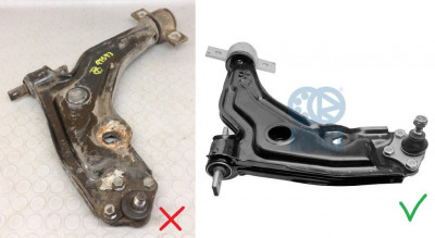

StefanoK ha scritto: 30 apr 2019, 13:16 Ho dovuto fare la convergenza solo perché ho cambiato il semiasse destro e la testina del tirante dello sterzo. Vedendo anche l'anomalo consumo era d'obbligo rimediare.
Attenzione perché su diverse K (come dimostra la foto) ho trovato il giunto sferico del braccio inferiore montato in posizione errata con conseguente consumo anomalo delle gomme perché varia la campanatura. Il giunto sferico va montato SOPRA il braccio oscillante, non sotto.

StefanoK
Messaggi: 214
Iscritto il: 18 ago 2012, 16:20
Re: Convergenza e considerazioni
Messaggio da leggere da StefanoK »
[quote=Enzox post_id=1411134 time=1572631228 user_id=56656]
[quote=StefanoK post_id=1405835 time=1556622980 user_id=46136]
Ho dovuto fare la convergenza solo perché ho cambiato il semiasse destro e la testina del tirante dello sterzo. Vedendo anche l'anomalo consumo era d'obbligo rimediare.[/quote]
[attachment=0]lancia-k-kappa-braccio-oscillante-anteriore.jpg[/attachment]
[/quote]
Già cambiati una vita fa (senza esagerare ;) ). Comunque a giorni cambierò nuovamente i pneumatici.....e devo dire che mi sono sorpreso dall'uniformità di consumo sull'intera superficie in maniera non ottima....ma bensì perfetta!....della serie, mi hanno purtroppo spellato, ma almeno la perfezione è davvero raggiunta!...e con sorpresa, non me l'aspettavo.
