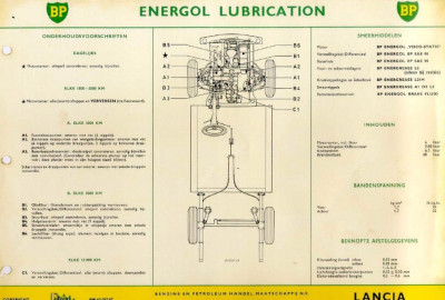

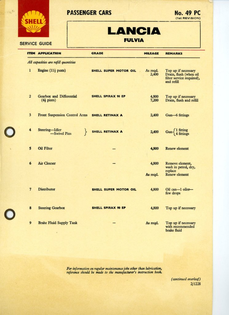

Hallo Federmann,
ich habe Dir im Anhang 2 alte Fulvia Schmierpläne angehängt. die etwas Licht in das Dunkel bringen sollte!
Sie schreiben SAE 90 EP als Getriebeöl vor.
Neben den bekannten Herstellern habe ich im Netz beispielsweise folgendes Produkt gefunden, dass speziell für die Fulvia Getriebe beworben wird (ebenfalls SAE 90 EP):
https://www.kroon-oil.com/de/produktber ... nt:315764/
(Auf die Öldose klicken dann kommen noch ein paar Informationen...)
Zur der Erweiterung des Allgemeinwissens bezüglich der "Ölkürzel" empfehle ich noch folgende Wikipedia Einträge:
https://de.wikipedia.org/wiki/EP-Additiv
https://de.wikipedia.org/wiki/Schmier%C3%B6l
Viel Erfolg beim Ölwechsel wünscht Dir
Dirk
