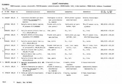

la maniglia che stai cercando è la medesima della Flavia coupè (vedi estratto del catalogo ricambi qui allegato), non dovrebbe essere difficile reperirne una. In ogni caso darò un'occhiata alle mie scorte, qualcosa dovrei averlo.

la nota "B" sulla tavola che ti ho inviato, significa che quel particolare è montato sulle Flaminia coupè a partire dalla 823.00 #2028 (oltre ad alcune precedenti ivi elencate).
Sarebbe utile vedere la forma della tua maniglia, se non hai l'auto sottomano posso fotografare le maniglie della mia 2800 e della Flavia coupè, così saprai indicare se sono, o meno, uguali alle tue.

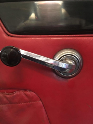

Come promesso, invio in allegato una fotografia della maniglia indicata sul catalogo ricambi, nella fattispecie è una delle maniglie della mia Flavia coupè iniezione, maniglie identiche sono installate sulla mia Flaminia coupè 2800 e su una coupè 823.00 che ero andato a vedere tempo fa.
Sono in attesa di un riscontro da parte d un amico che ha una 823.00 con numerazione vicina alla tua (#3892).
Un caro saluto
Giovanni
Un caro saluto
Giovanni

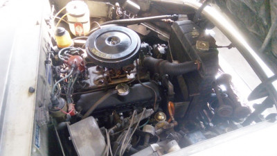

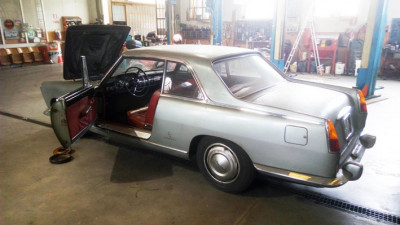

intanto posto qualche immagine della vettura. Era ferma da una quindicina d'anni, cambiati liquidi, candele e batteria, è partita al primo colpo. Revisionata la pompa della benzina, lavato il carburatore con gli ultrasuoni, ripreso tutto l'impianto frenante (serbatoio liquido nuovo, tubazioni, pinze, pastiglie, dischi e chi più ne ha più ne metta) e provveduto a pulire a fondo la selleria e nutrirla amorosamente. Necessario qualche ritocco alla carrozzeria ma non vorrei compromettere più di tanto la patina d'origine. Se riesco cerco di tenerla il più possibile così com'è: [i]dans son jus[/i] come dicono i francesi.
Servirebbe anche un nuovo galleggiante per il serbatoio della benzina, l'attuale non funziona.
Domattina forse potrò recuperare il moncone della mia maniglia per fotografarlo e allegarlo.

Molto bella, sembra conservata proprio bene.
Giovanni

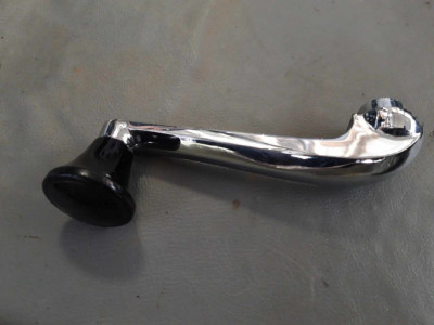

marco tullio giordana
- Messaggi: 196
- Iscritto il: 22 feb 2009, 17:23
Re: maniglia alzacristalli Flaminia Coupé PF 1962

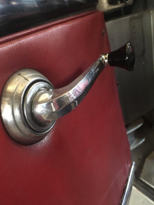

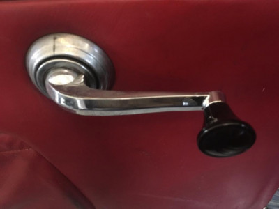

Ecco le foto della maniglia alzavetro superstite. Sembra identica al ricambio tipo 815.130 postato da Giovanni.
