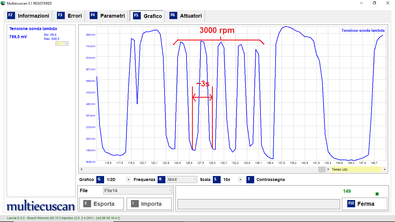

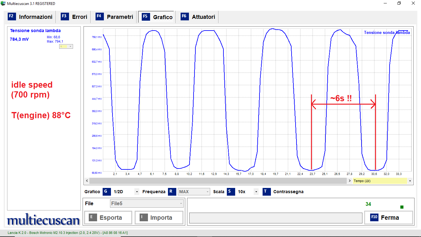

Ho constatato che sulla mia K eventuali malfunzionamenti della sonda lambda non vengono segnalati dalla strumentazione. Da un po' di tempo il motore ha iniziato ad essere irregolare, invece che bello fluido come dovrebbe essere un 5 cilindri. Così mi sono messo a sistemare le possibili cause, prima tra tutte il condotto di aspirazione in gomma che aveva delle crepe e aspirava aria, inoltre ho pulito la valvola a farfalla, messo debimetro e candele nuove. Situazione migliorata moltissimo ma ancora non al 100%, inoltre col tempo ha continuato a peggiorare tornando quasi al punto di prima. Restava da sostituire solo la sonda lambda che a una prima diagnosi sembrava lavorare correttamente. Così ieri mi sono armato di pazienza e sono stato più di un'ora a monitorarla. All'inizio si nota subito la lentezza della sonda anche se sembra lavorare bene:
Qui portando il motore a 3000 giri/min si vede che la sonda lavora più veloce ma siamo comunque nell'ordine dei 3 secondi:

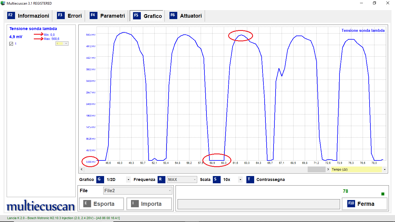

E infine dopo un'ora ha iniziato a calare di tensione arrivando fino a zero la minima, mentre la massima non raggiungeva più nemmeno i 600mV:
Purtroppo non ho salvato l'ultima immagine dove la sonda ha iniziato a dare un valore fisso attorno ai 450mV quindi totalmente ferma. Faccio notare che la strumentazione di bordo non segnala alcuna anomalia, anche andando in giro con la sonda staccata!
