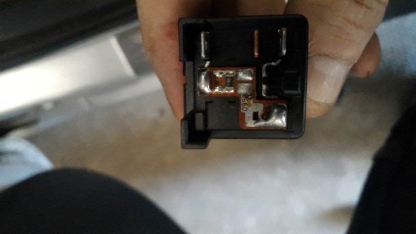

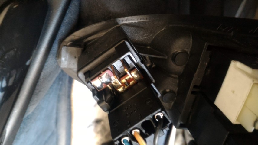

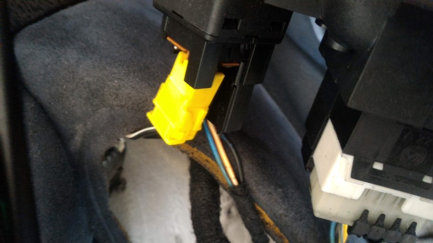

Salve a tutti. Come da titolo chiedo consulenza a voi. Ecco il problema che avevo: In pratica la console dei finestrini lato guida mi dava un problema singolare. Se tengo bloccati i finestrini posteriori funziona tutto perfettamente. Come sblocco i finestrini la cassa del guidatore smette di funzionare. Un mesetto fa mi si è rotto un pulsante e oggi sono riuscito a trovare in demolizione una console intera con i pulsanti a posto. Smonto la console e noto che sotto al pulsante per bloccare i pulsanti posteriori ci sono due contatti mentre su quello nuovo solo uno. In macchina ho il connettore nero e uno giallo ma in quello nuovo il connettore giallo non posso rimontarlo. Trapianto il pulsante mio da una console all'altra e faccio una prova. Lascio scollegato il connettore giallo e funziona tutto (elettricità ai pulsanti posteriori e cassa). La mia domanda è, a questo punto, a cosa serve questo connettore giallo? Poi c è il problema del led della retroilluminazione dei pulsanti che va e viene. Come si risolve? Basta ripassare le saldature? Allego le foto dei connettori di qui parlo. Sperando in una vostra risposta vi saluto Simoniracing83 - Moderatore

Se hai l'impianto bose, può essere che quel connettore giallo sia la predisposizione per il tweeter inutilizzata, e che sia stato in passato erroneamente collegato all'interruttore di blocco dei vetri posteriori. Io ho il pulsante con i due contatti, ma solo uno ha il connettore collegato. Per quanto riguarda i led bisogna smontare i pulsanti e ripassarne le saldature sul circuito stampato, io ho fatto così e funzionano di nuovo tutti.

a supporto di quanto scritto da Allegro, dai un'occhiata alla guida sul sito di Elettriko "MODIFICA IMPIANTO BOSE (SPOSTAMENTO TWEETER) - by Zacc61 " a pag. 5 e a pag.6, si vedono i connettori gialli, così puoi capire se sono quelli che hai trovato
