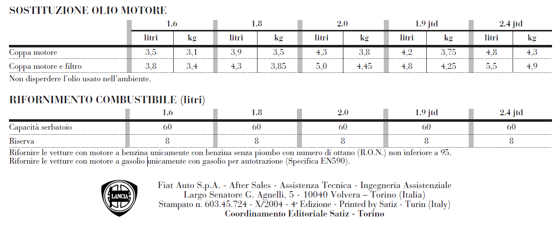

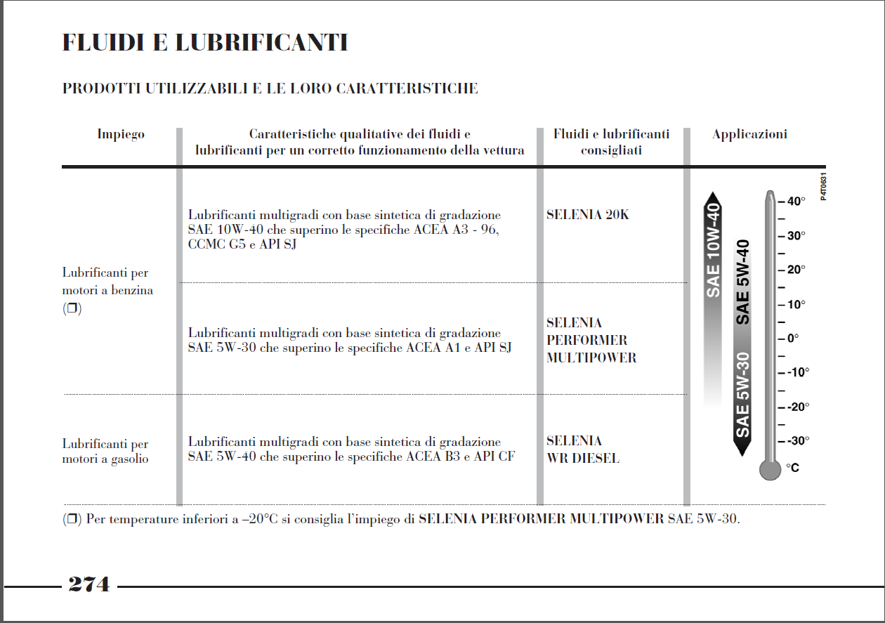

Avatar utente
Elettriko
Messaggi: 23095
Località: Calci (PI)
Contatta:
Re: lybra 1.9 jtd 115 cv che consuma olio:S
L'ultimo libretto di uso e manutenzione pubblicato (X/2004 4° edizione) riporta per le versioni con motore Diesel l'olio 5W-40 L'edizione del libretto è riportata in una delle ultime pagine , in basso. Sul libretto della mia (II/2004 2° edizione) , costruita a Settembre 2004, sono indicati sia il 10W-40 che il 5W-40. Sarei curioso di sapere quando è stata cambiato il tipo di olio da 10W-40 a 5W-40 Immagine Immagine
edizione libretto.png (80.18 KiB) Visto 2199 volte
olio lybra.png (135.05 KiB) Visto 2199 volte
