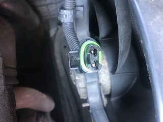

Hi Kappa vrienden, Mijn fan gaat niet meer aan met als gevolg dat het water gaat koken. Tijdje geleden al met die weerstand bezig geweest, die op de fan zit. Denk dat die nu niets meer doet. Is er een workaround hiervoor? Kan ik ze niet gewoon kortsluiten? Lijkt me lastig in Frankrijk zo'n weerstand te vinden? Tips anyone? dank! Bob

Onhandig idd, misschien bij de "bricolage" stevige electriciteitsdraad kopen met een zekering en een schakelaartje en dan rechtstreeks aan de 12v met het schakelaartje binnen in de auto. Wrs doet de fan het dan wel alleen op de hoogste snelheid, maar op de autoroute kun je hem dan gewoon uitzetten .. Als je een " Norauto" in de omgeving hebt kun je daar langsgaan, die zijn erg goed geëquipeerd en zitten door heel Frankrijk

Je kunt er een zekering insteken. Dan draait ie wel op volle toeren maar je komt thuis. Zal zo 25 a 30 Amp zijn. Ventilator trekt serieus stroom. Een doos vol zekeringen nemen. Uitvinden welke doorbrandt en dan de waarde daarboven nemen.. Of met de stroomtang de stroom meten. Als je hem hotwire't met een draad en een schakelaartje, zou ik het tje er af laten en een serieuze schakelaar pakken. Is hij in de plus of in de min geschakeld? Zijn je zekeringen trouwens heel? En het relais? Wat ik me dan toch afvraag. Als het circuit met de weerstand niet werkt om wat voor reden dan ook dan moet uiteindelijk het maximum snelheid circuit zonder de weerstand gaan werken. Dan is de temp al wel boven de 100 graden.

Dank voor alle meedenken! Heeft zeker geholpen, uiteindelijk gevonden: Het was de stekker OP de motor van de fan, 1 pool was gesmolten met plastic eromheen, zo goed mogelijk schoongemaakt. Vond dit simpele euvel niet zelf maar de garagist wel, dom dat ik daar niet heb gekeken... groet!
