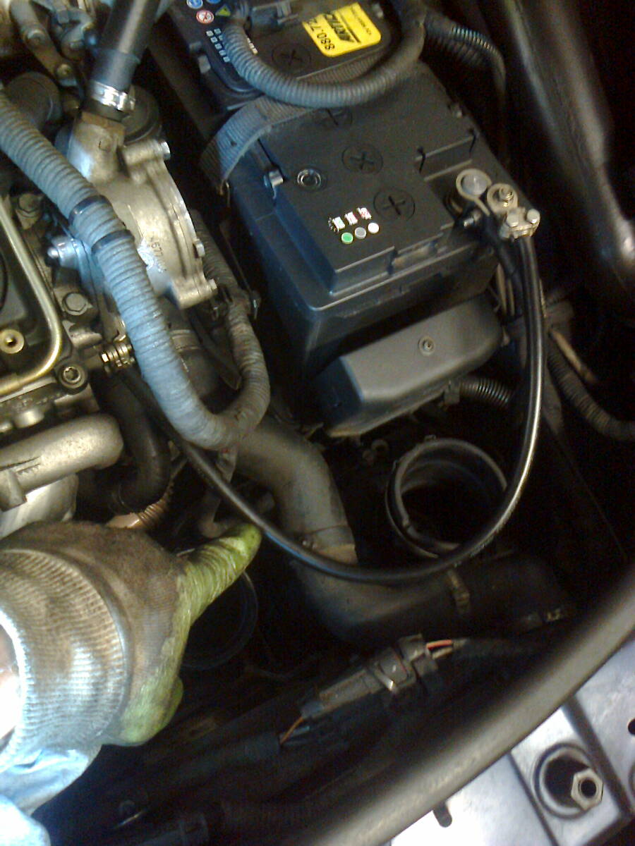

Il tuo sembra la classica insufficenza di massa,hai fatto come in foto?

A me la massa aggiuntiva c'è con cavo di sezione grande..
