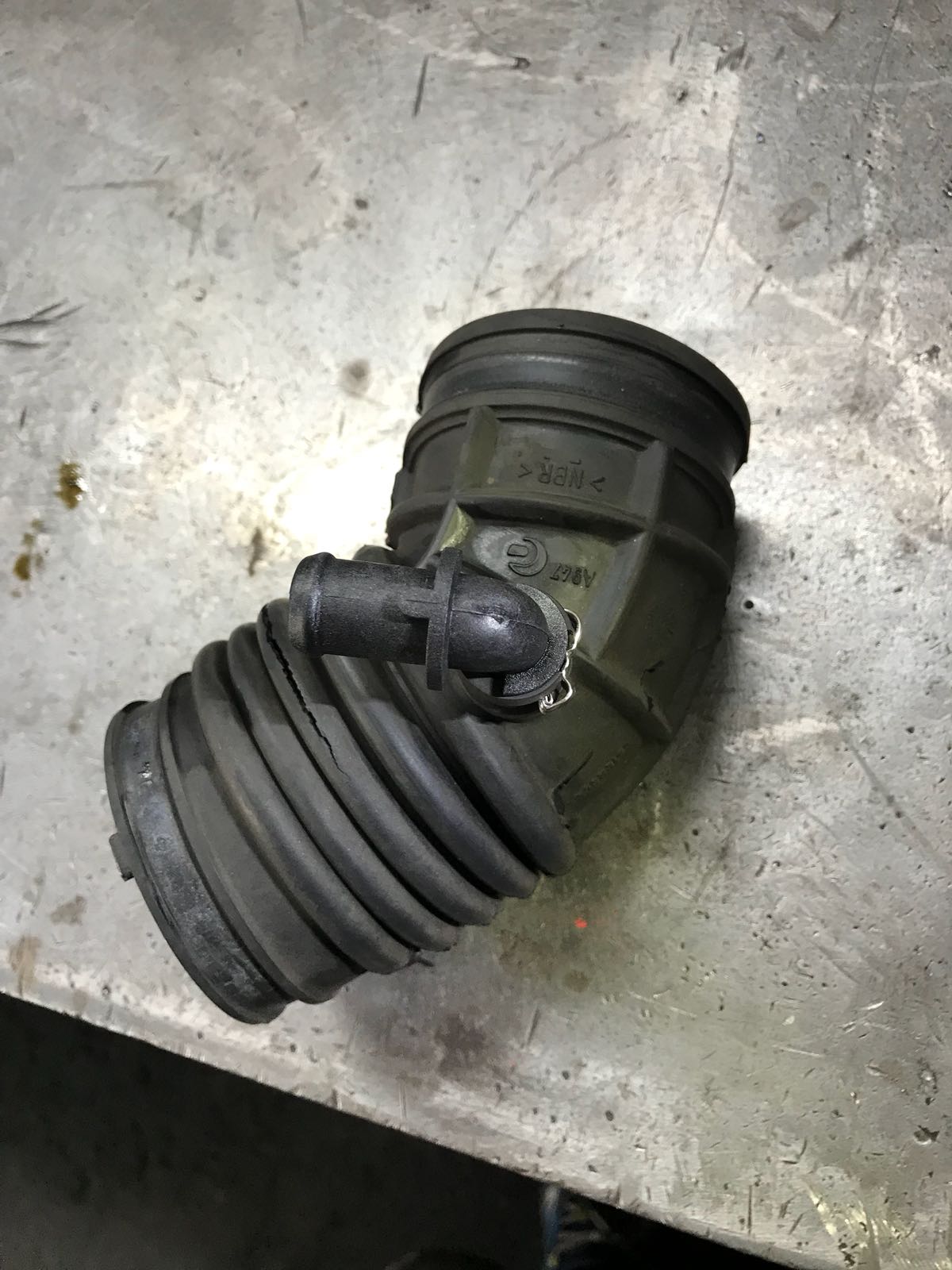

Buona sera al forum, chiedo un aiuto a Voi in merito al manicotto aspirazione che si è rotto. Potete dirmi dove è possibile recuperarlo? sul manicotto è scritto il n. 55182868.Un grazie a tutti

ciao pietro05 se non lo trovi ,solo alla lancia lo puoi trovare, puoi ripararlo cucendolo e per per sigilarlo poi sopra passare dello silicone a base di gomma spero di essereti stato d aiuto . ciao antonio

non sono riuscito a trovarlo nemmeno alla lancia , mi hanno detto che è fuori produzione. comunque grazie.

ciao,non ti rimane che riparare quello che ce . non puo essere che non ci sta neanche alla lanciami sembra strano .

Manicotto inesistente in Italia e fuori produzione da diverso tempo nei magazzini Lancia.

Per ripararlo utilizza la pasta nera o ancor meglio il sigillante della Victor Reinz, è anche strutturale così da dare consistenza la manicotto. Il sigillante è resistente ad alte temperature e per questo adatto a stare nel vano motore specialmente nella zona anteriore dove ci sono i collettori di scarico, un consiglio, lascia stare silicone o nastri da mettere sopra.
