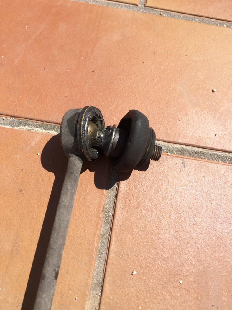

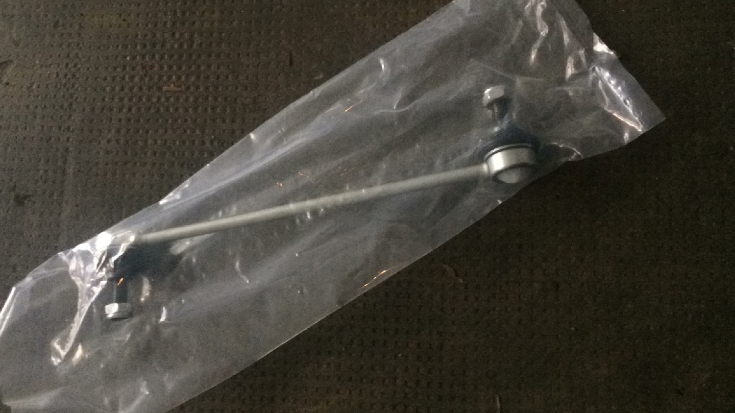

buon pomeriggio a tutti, lybra sw 2.4 del 2003, da due settimane toc toc sempre più forte sullo sconesso, a 196000 pensavo fosse ora di cambiare la barra, invece era una delle 2 biellette, la sinistra (lato guida) in basso, che causava il rumore. Meglio così
