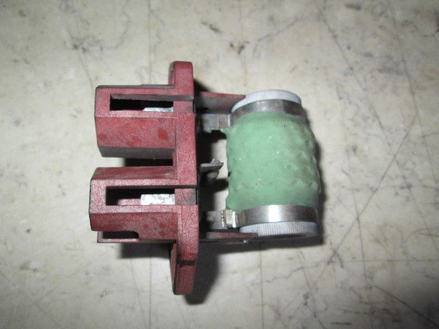

Da come descrivi sembra la resistenza della ventola motore,la trovi montata sul convogliatore della stessa fissata con due viti dovrebbero arrivare due connessioni relative,non so dirti meglio perche' la mia e' la versione a due ventole. Ti posto una foto del particolare,verifica anche i connettori che spesso si fondono con il calore

Ciao Warner, anche la mia e a due ventole e porta una resistenza (credo) fissata per mezzo di un dado da 10 al convogliatore in metallo. Comunque ieri ho spruzzato un po di spray per contatti nelle presette e nel vano relè che azionano le ventole e ha ricominciato a funzionare tutto. Però non ho ancora capito la causa del problema per sicurezza sostituirò i due relè e la resistenza sul convogliatore. Grazie mille

Di nulla,a volte basta disosssidare cmq data l'eta' per sicurezze cambierei..
