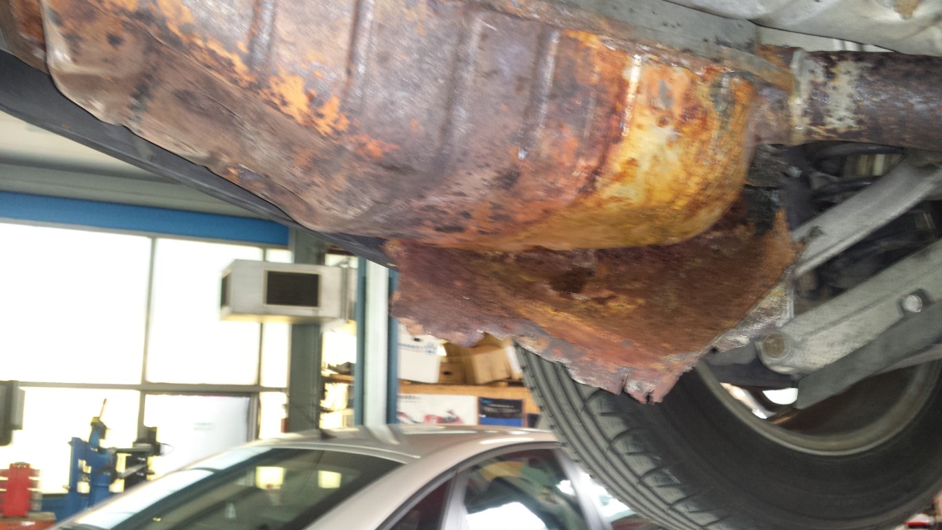

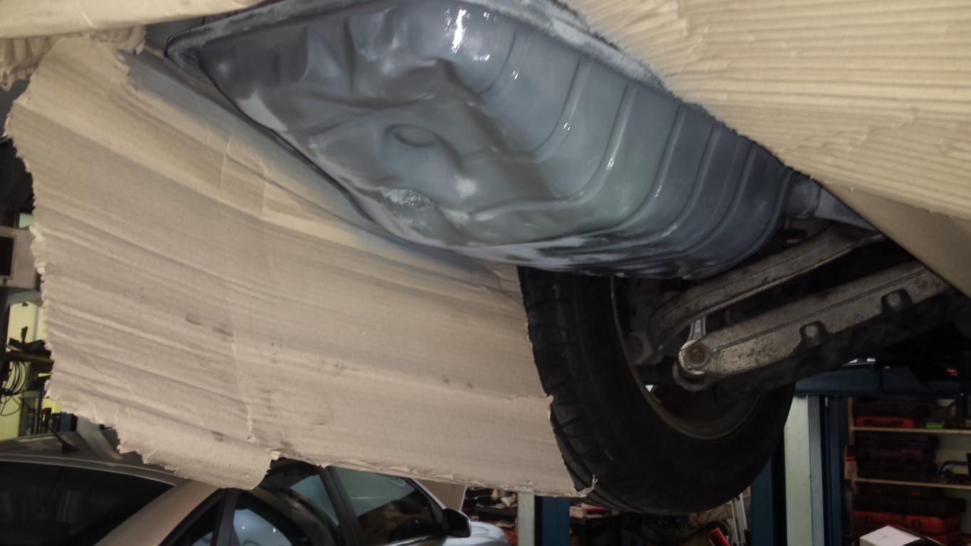

hallo letzhin hatte ich einen kumpel besucht und meine diva stand etwa auf einer schräge. dabei entdeckte ich ein kleines dilemma. die ausssenhaut meinenes hinteren auspufftopfes hing herunter. der topf selber ist dicht. gestern dann die abhilfe in der werkstatt. blech weg mit der flex und zange und anschliessend satt zinkspray drauf ! aber seht selber auf den bildern. in kürze kommt da noch hitzbeständiger lack drauf. , so dass das dann richtig normal auschschaut. just mikele

Bei mir siehts auch aus wie auf Foto zwei.. seh mich mal nach Znkspray um. Der Auspuff war im Tüvbericht nur ein Hinweis.

Hallo Mikele, bei mir ist der Rost nicht ganz so schlimm, aber ich habe ich die losen Reste der Außenhülle auch abgeflext und die Kanten schön gefeilt und geradegebogen. Keine Farbe bisher. Der TÜV-Prüfer war damit zufrieden, solange es dicht ist und keine scharfen Kanten herunterhängen. Was einen Ersatz-Endtopf für den V6-Motor angeht, so lasse ich regelmäßig von meinem Teile-Händler prüfen, ob das seit Jahren im IMASAF-Katalog gelistete Ersatzteil vielleicht doch lieferbar ist. Aber bisher heißt es immer: Nicht verfügbar. Sobald sich daran was ändert, melde ich es hier. Liebe Grüße aus dem Norden und bis bald hoffentlich Ciao, Torge
