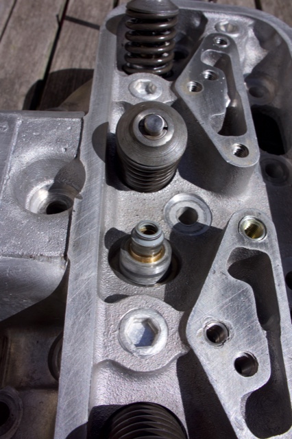

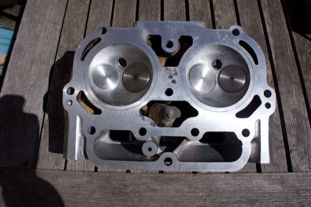

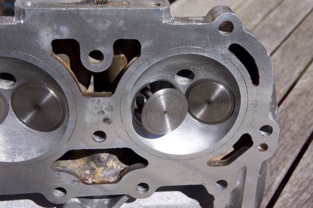

Ik heb twee Flavia-cilinderkoppen laten reviseren. Kostte wel een lieve duit. Nieuwe klepgeleiders er in, slijpen van kleppen en zittingen. Vlakken. Op mijn verzoek zijn de geleiders voor de inlaatkleppen afgedraaid zodat er nu oliekeerringen ('hoedjes') op passen. Dan heb ik niet zo'n smookwolk achter mij bij langdurig remmen op de motor (helling af) en daarna gas geven. Hoop ik althans. De keerringen (8mm) zijn van Volkswagen. De klepgeleiders zijn zodanig geplaatst dat de lip van de keerringen niet in de groef kan belanden die bedoeld is voor een soort van borgveertjes bovenaan de steel. Veertjes dus weg gelaten. Na de vakantie ga ik de koppen monteren. Ben benieuwd!
