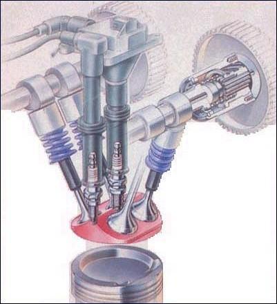

Si il variatore e' dietro la puleggia occorre smontare il coperchio valvole e se ben ricordo estrarre l'asse a camme,per svitare il variatore esisteva un attrezzo specifico anche.Ti posto una foto

Grazie della foto, applicazione del variatore al Twin Spark. Sentito il meccanico, vedrà non appena può "sentire" la macchina, ipotizzava a seconda del rumore altre regolazioni alle punterie, anche se idrauliche. Mi accennava che nelle ultime Alfa avevano risolto con componente rivisto e una maggior pressione dell'olio. Lunedì la porto e imparo...
