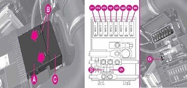

ciao, sicuramente hai controllato quelli all'interno dell'auto , il fusibili che devi controllare sono all'interno motore sopra alla batteria , sono dei maxi fusibili dovrebbe essere il 1 da sx vedi allegato .....;) ps : il fusibile si trova nella parte C..... spero che ti sia stato di aiuto....;)

ciao prova sempre quelli della batteria parte plastica alta per interci il pezzo di plastica che si alza nella parte C , spero che mi faccia capire , comunque ci sono dei maxi fusibili quello che da problemi e il primo a sx, prova a muoverlo inserendolo e possibile che faccia come e capitato a me che non ti faccia bene contatto e ti da quei problemi.....;)

Ciao Giu, grazie al tuo consiglio adesso funziona tutto, era il maxifusibile che dicevi tu, il numero 1 sano ma ossidato, lo ho cambiato e ho spruzzato nell attacco del fusibile l 'antiossidante, adesso ha preso tutto vita:)-D. Grazie di nuovo!!(:P)
