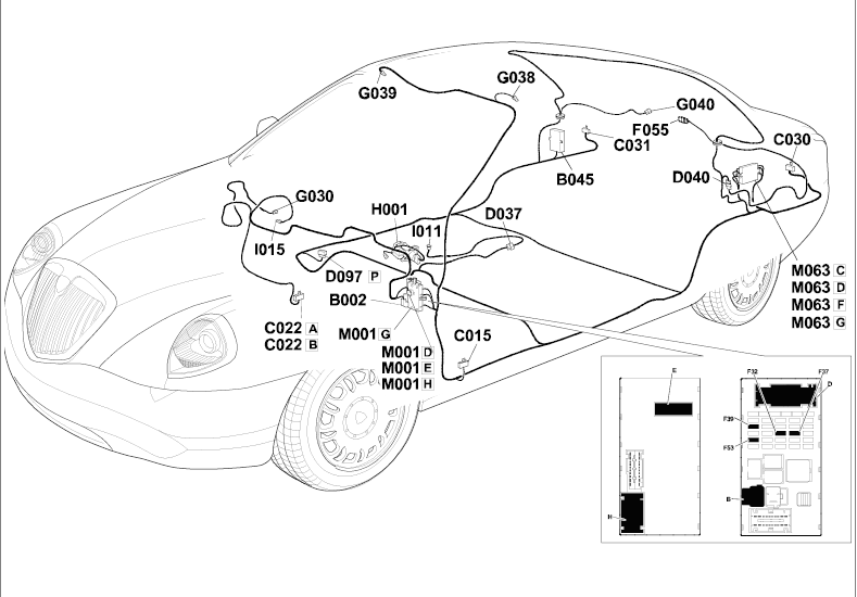

Zit sinds februari jl nieuwe accu in, heb linkerremklauw verwisselt achter en heb dus stekker achter bekleding in kofferruimte moeten losmaken,dit was in april jl. heb de bekleding vast gezet pas gisteren 31 mei en dag erna accu kompleet leeg, verdenk schakelaar van kofferverlichting , maar waar zit deze ? Accu was kompleet leeggetrokken .Kreeg kofferbak niet meer open en sleutel niet meer uit contact . Om koffer evt manueel via deurslot te openen. Heb hem nu via motorruimte moeten starten . Dynamo spanning bij accu gemeten is 13.98 volt . Lancia thesis 24jtd 2005

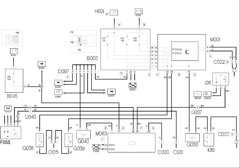

Zie E learn bijlage De kofferbak ontgrendeling en verlichting worden aangestuurd door M063 regeleenheid. Deze bevind zich links in de kofferbak achter het paneel. Wanneer de kofferbak voor een langere tijd geopend blijft schakelt M063 de verlichting uit. Wanneer je de verlichting ervan verdenkt dat de accu leeg getrokken wordt zal je de body computer uit moeten lezen. Als ontgrendelschakelaar kofferdeksel I011 is ingedrukt en het kofferdeksel opent, dan zendt handgreepschakelaar F055 een massasignaal naar regeleenheid bagageruimte M063 (pen 26, stekker F). Deze schakelt met een minsignaal van pen 1, stekker D bagageruimteverlichting G040 in, die wordt gevoed vanaf de accu (+30) via zekering F32 in zekeringen- en relaiskast onder het dashboard B002. Groeten, Marc
