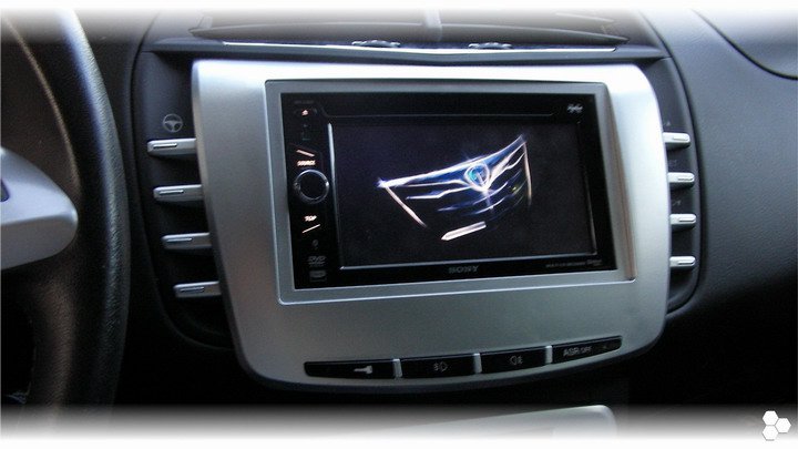

ja, so sieht das bei mir aus...
der einzige adapter den ich brauchte war für die lenkradfernbedienung.
der einzige adapter den ich brauchte war für die lenkradfernbedienung.- Attachments

SONY ? Das sieht gut aus und da von SONY wohl auch gute Qualität.

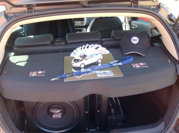

ja, könnte mich nicht beklagen - zudem bekommen die lautsprecher aus dem kofferraum noch etwas unterstützung
- delta-woofer.jpg (71.31 KiB) Viewed 2019 times
