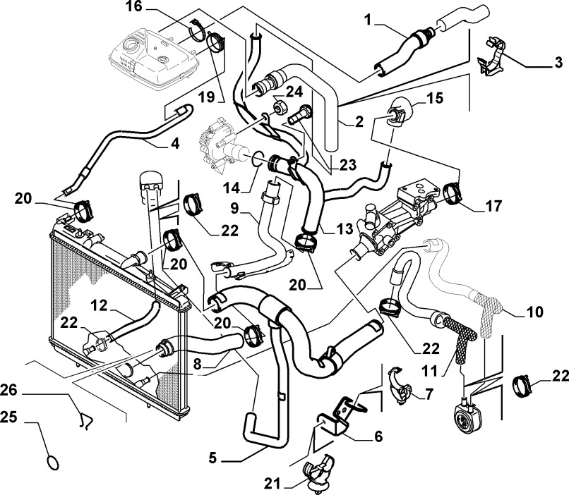

avrei necessità di sostituire un tubo dell'impianto di raffreddamento del mio Ulysse 2.0 benzina, motore RFN, ma non riesco a trovare da nessuna parte uno schema dell'impianto stesso e dei codici ricambio delle varie parti che lo compongono.
Il tubo interessato è quello che si innesta sulla "testa" dell'alloggiamento della valvola termostatica.
Qualcuno mi può aiutare?

Ciao Paolo vedi la figura il allegato indicami quale.
- raffreddamento rfn.jpg (140.09 KiB) Visto 582 volte
