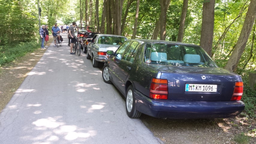

hallo
mein blauer hat mich mal wieder stehen lassen. sprich strom für die innen leuchte und die zv
war noch da. anspringen, nix da. das waren aber nur die pfingsttage samstag und sonntag.
am montag mittag habe ich leider etwas zu spät das auto bewegen wollen.
mir ist bekannt, dass die beifahrertür ab und zu nicht richtig schliessen will. die zv öffnnet dann wieder.
fahrerseitig ist alles in ordnung. kann das das der stromdieb sein ?
