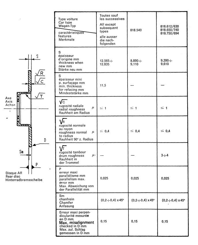

die Maße sind in den Dati Technici für die erste Serie. Siehe Bilder. Allerdings ohne Nennung des Durchmessers. Hilft Dir das, oder hattest Du die schon?

ja danke, die hätte ich auch irgendwo.. aber ich hätte gerne gewusst das Mass von vorne bis zur Scheibe zum Bsp , die dann Plandrehen und die andere hintere Seite zum Getriebe abdrehen bis es 9 mm sind.

Das Maß benötigst du doch überhaupt nicht. Du musst von der Scheibe nur von beiden Seiten gleich viel abdrehen und fertig. Anders geht es nicht damit die Scheibe auch zentrisch zwischen den Bremsbacken sitzt.

In meinen Augen ist das alles völlig unkritisch. Ich hab noch nie erlebt, dass der Verschleiß an beiden Belägen gleich ist, noch nie.
Ein oder zwei Zehntel rauf oder runter macht da gewiss keinen Unterschied. Notfalls legt man ein entsprechende Passcheibe unter die Bremszange und gut..

Würde eh beide Seiten mit einem Aufspann abdrehen lassen , da die Toleranz in der Dicke der Scheibe praktisch Null sein muß!! . Sonst hast Du eine Stotterbremse.
