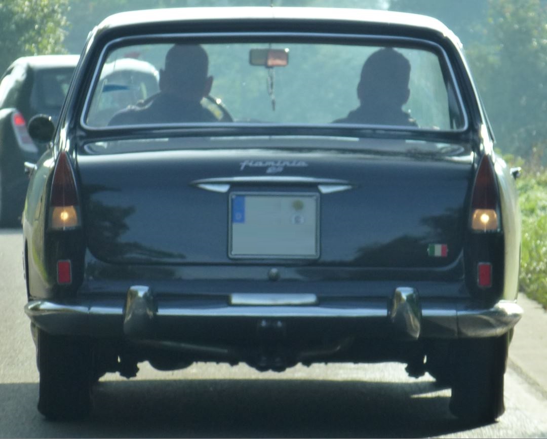

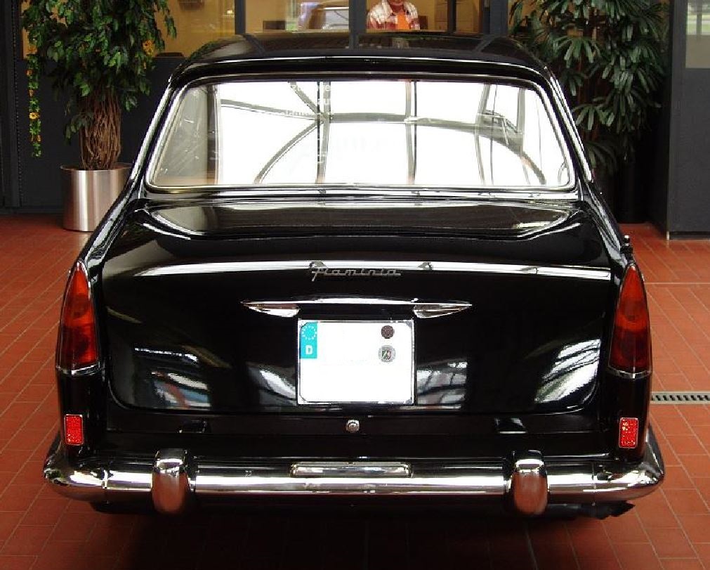

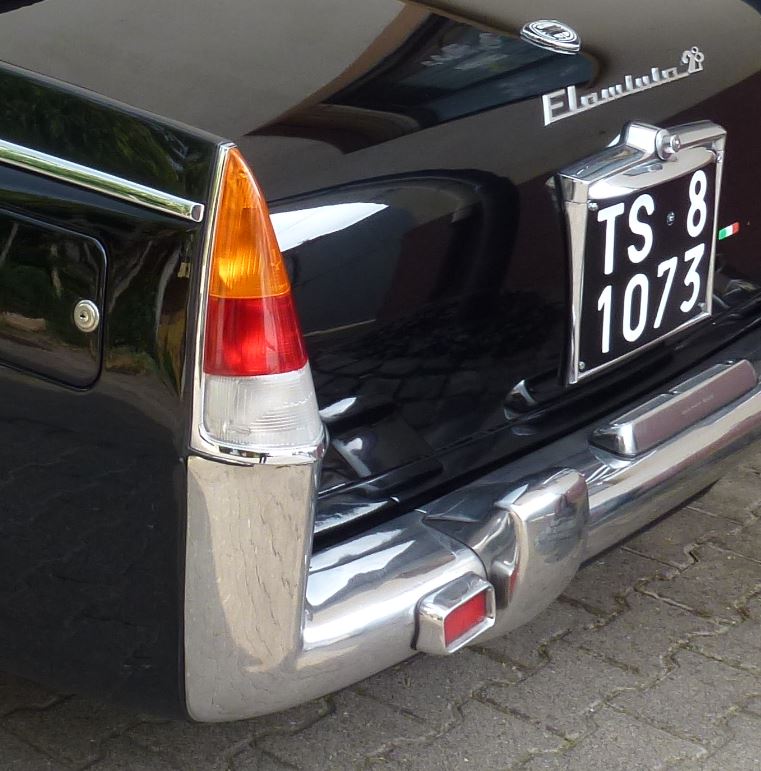

Welches Baujahr ist denn das PF Coupe?
Die frühen Flaminias (bis ca. 1961/62) hatten keinen Rückfahrscheinwerfer und deswegen nur zwei Felder: oben gelb und unten rot.
Mit dem Rückfahrscheinwerfer kam dann weiss dazu.
Also je nach Baujahr sind dann die Leuchten mit zwei oder drei Feldern richtig.

- gelbrotweiss_coupe.jpg (143.71 KiB) Viewed 1154 times
- gelbrotweiss_berlina.jpg (93.92 KiB) Viewed 1154 times

die Rücklichter von Berlina und Coupe sind nicht austauschbar.
Serie 1 Autos haben 2-Kammer-Leuchten, in Europa rot für Licht und Bremse, orange für Blinker. Es gab auch USA-Ausführungen, die sind wahrscheinlich rot/rot.
Beim Coupe wurde ab 2.5 3B Rückfahrlicht verbaut, ab dann gab es 3-Kammer-Leuchten mit zusätzlichem klarem Feld fürs Rückfahrlicht auf beiden Seiten. Ich habs noch nicht ausprobiert, wage aber die Behauptung, dass 2-Kammer-Gläser nicht auf 3-Kammer- Gehäuse passen. Umrüstung auf 2-Kammer Rückleuchten geht und gibt beim TÜV keine Probleme, weil Rückfahrlicht nicht nicht Vorschrift ist.

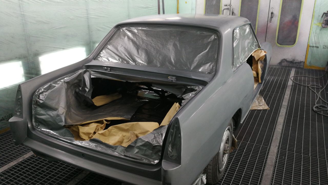

ich habe jetzt zwei Leuchten aus den USA für € 80 bestellt. Ich habe soviel Geld und Zeit in das Auto gesteckt, dass ich einmal ein preiswertes Teil kaufen wollte.
Wir restaurieren jetzt fast 2 Jahre an dem Auto und ich habe ihn zweimal zur Silvretta Rallye angemeldet, vielleicht ist er 2019 fertig.
ich schicke im Anhang mal ein Foto, wie ich ihn in Italien gekauft habe.
