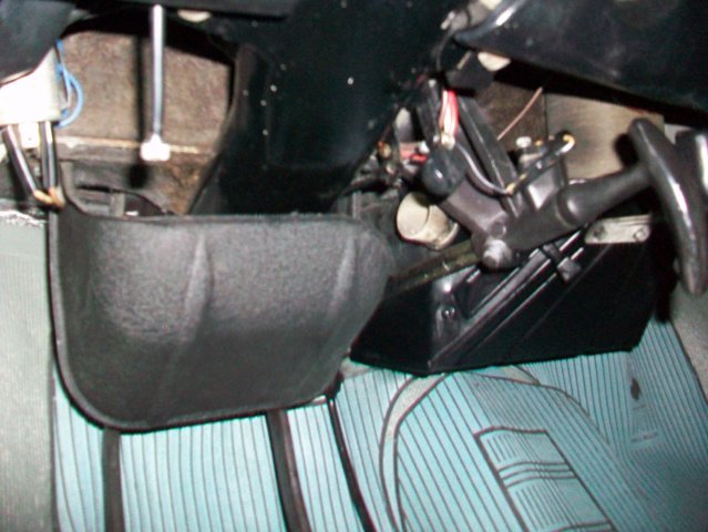

Ciao a tutti,
per quanto concerne il tubo di aerazione dell'abitacolo, ovvero quello che porta l'aria dal gruppo riscaldamento in posizione centrale rispetto al cruscotto e arriva fino alla bocchetta sul cruscotto LATO GUIDA, che giro deve fare tale tubo secondo il " tracciato " originale ?
Allego una foto qualora la mia mediocre descrizione a parole non fosse stata chiarissima...
Grazie mille ,ciao a tutti. Alfio.
PS: Mi riferisco alla Flavia berlina prima serie 815.00

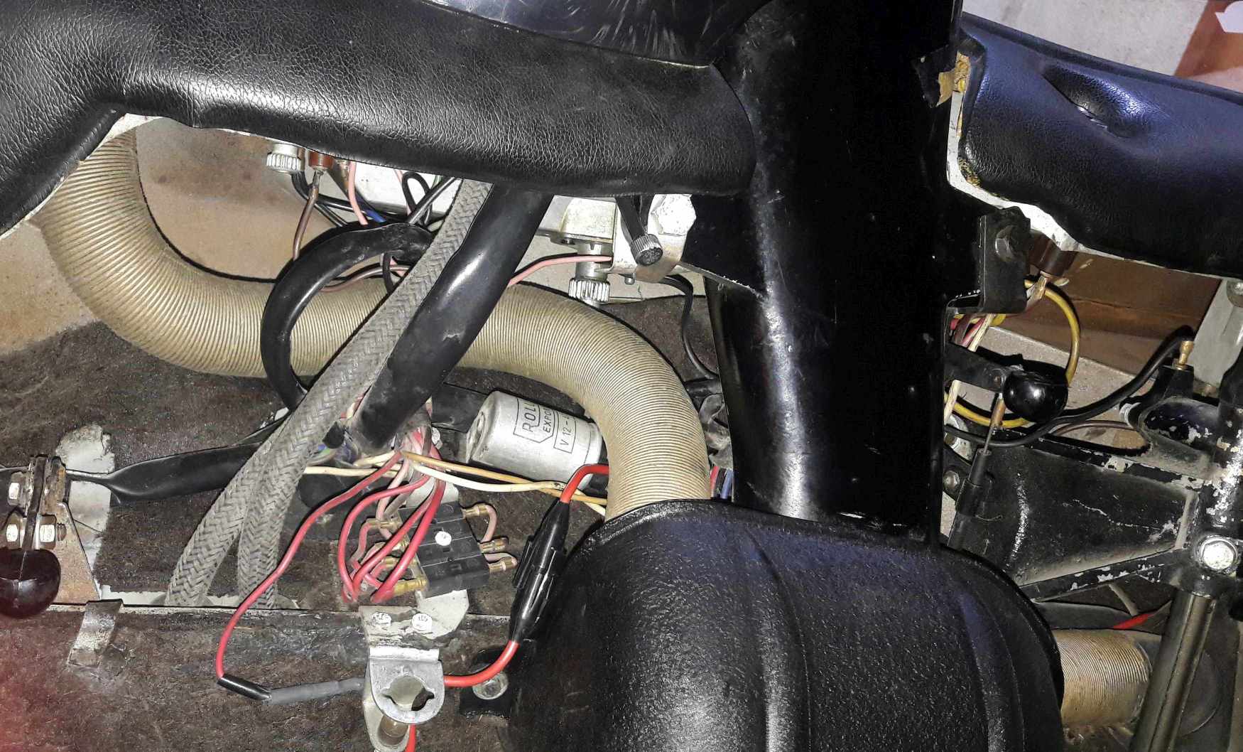

Ciao Alfio,
in allegato una forto della parte inferiore del cruscotto dove si vede il percorso del tubo dal riscaldatore verso la bocchetta sinistra.
Giovanni
