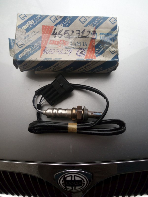

Mi sono organizzato con la diagnosi e appena possibile agisco... nell'ipotesi di cambiare la lambda è meglio prendere quella originale a 40 euro o una compatibile a 30?

Originale assolutamente,con quelle di concorrenza ho gia' avuto delle noie,un po' come i sensori del resto

Ecco qui, ci trattiamo bene: di listino 111 euro più iva!
Se non fosse stata scontata avrei preso senza dubbio quella compatibile.
Ora spero solo che la vecchia non sia bloccata nella sede, sarei un po' stufo di fare fatica :D

Non mi ricordo se e' nel collettore o sul tubo scarico sulla Lybra,nel primo caso dove e' piu' facile che si grippi prima di svitarla uso il phon da carrozziere la scaldo bene poi due colpetti sui bordi con un martellino poi la svito.Nel caso sia sul tubo piu' difficile che si inchiodi.Buon lavoro.

Grazie Warner (tu) la lambda nella 1.8 euro2 è sul tubo di scarico, ieri ho ordinato anche il catalizzatore almeno sono sicuro di risolvere il problema. Mia moglie dice che piano piano la sto rifacendo nuova, e che dovrei verniciare in rosso i pezzi che ancora non sono stati cambiati: si vedrebbe che ne rimangono pochissimi >:D<
