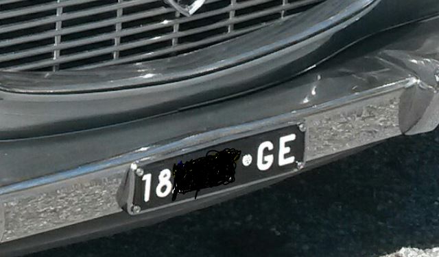

Cari amici,
Parlando della Flavia berlina prima serie 815.00 il porta targa anteriore deve essere completamente aderente alla linea del paraurti oppure tale porta targa, nella parte bassa deve essere staccato dal paraurti ? In altre parole, tra la parte bassa del porta targa ed il paraurti anteriore ci deve essere un certo spazio oppure no ?
Grazie, ciao. Alfio.

Ciao Alfio, il porta targa anteriore ha un profilo che segue la curvatura del paraurti senza lasciare spazi; vedi foto. In tale modo la targa stessa risulta perfettamente verticale.
targa anteriore.jpg (45.17 KiB) Visto 517 volte

Molto bene grido 63. La tua chiarissima risposta mi da conferma di due cose.
Una è che il mio porta targa è giusto.
Due è che il mio porta targa è un po storto perché nella parte inferiore si stacca circa 3 o 4 millimetri dal paraurti. Provvedo allora a sistemarlo.
Grazie di nuovo. Un saluto riconoscente. Alfio.
