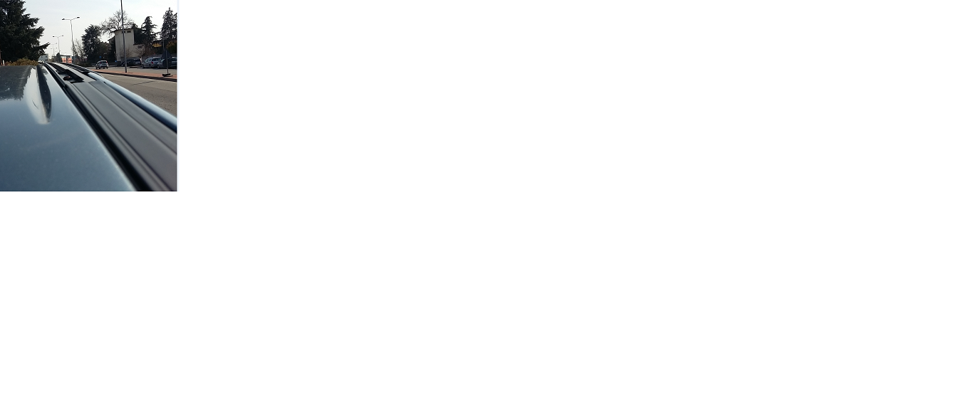

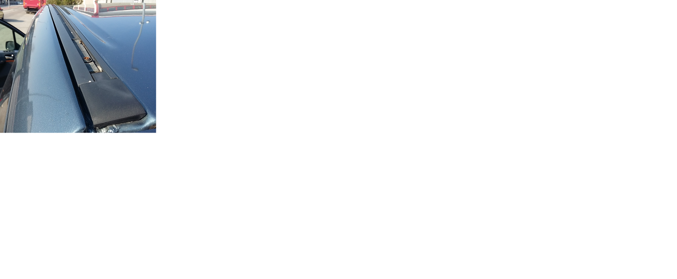

Scusate il ritardo nella risposta...
spero si veda..

Re: Barre portatutto
Sembrerebbero essere montate le guide, le barre le monti inserendole da davanti dopo aver svitato la brigo la che ne impedirà, una volta rimontata, l'uscita.
Saluti - Roberto

Ciao MarcoKSW,
le guide sono proprio quelle.
Aggiungo a quanto diceva Roberto, che dopo aver tolto le due viti Torx anteriori (una per parte), solleva leggermente la guida per facilitare l'inserimento della barra (prima quella posteriore, poi quella anteriore).
Occhio al verso, perché in giro se ne vedono montate nei modi più assurdi... sembra strano ma c'è gente che non ha capito il verso giusto.
E' meglio se il lavoro lo fate in due.
