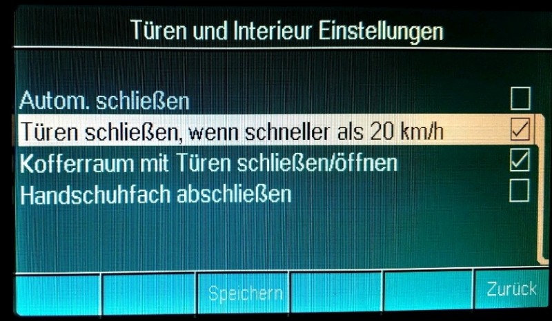

Das Selbstverriegeln lässt sich bei jedem Thesis im Setup-Menü des Connect-Systems ein- und ausschalten.
Grüße,
GWB
Grüße,
GWB
Re: Ausgesperrt
Die Einstellung (siehe Bild) ist bei mir immer so, wie auf dem Foto zu sehen.
Aber selbst wenn ich in der ersten Zeile das Häkchen setzen würde, darf das doch nicht bei eingeschalteter Zündung bzw. sogar bei laufendem Motor wirksam sein, oder?
Viele Grüße, Axel
Viele Grüße, Axel

Re: Ausgesperrt
Hallo zettie ,
die Möglichkeit in Zeile 1 "Automatisch schließen" ist nur für Fahrzeuge mit dem Keyless - System vorgesehen. Für die Versionen mit dem Schlüssel - System hat diese Anwendung also keine Bedeutung.
Grüße Ralph
Thesis V6 3.2 arese/busso
Grüße Ralph

Re: Ausgesperrt
Hallo alle, die sich zu meinem 'Ausgesperrt-Problem' eingebracht haben. Ich glaube, das Problem liegt wie bei so vielen anderen an der Batterie. Einmal hat die Werkstatt sie beim Rädertausch schnell geladen, weil er dort nicht mehr angesprungen ist. Der liebe Thesis steht bei mir halt auch oft lange ohne bewegt zu werden. Vor kurzem ist mir folgendes aufgefallen: Beim Einschalten der Zündung springen die Zeiger von Tacho und Drehzahlmesser ja auf Null. Bei mir bewegten sie sich auch, zitterten dann aber bei Null. Starten gelang beim ersten Mal, aber nicht so ganz gut wie normal. Beim ersten Abstellen des Wagens verriegelten wieder alle Türen. Kein Problem, da die Beifahrerin von innen öffnen konnte. Nach einem nächsten kurzen Halt tat sich beim ersten Startversuch nichts. Beim Zweiten sprang er dann schließlich an. Anschließend ging es, ohne noch einmal den Motor abzustellen, nach Hause. Dort an das Ladegerät, das mir einen Ladezustand unter 40% signalisierte. Seit die Batterie wieder aufgeladen ist, funktioniert alles ohne Probleme. Natürlich gab es vorher auch die üblichen 'Fake'-Fehlermeldungen. Das selbsttätige Verriegeln der Türen und des Kofferraums hat nichts mit abgezogenen oder steckendem Zündschlüssel zu tun, sondern passiert offenbar sofort beim Starten, wenn die Batterie so schwach ist. Da aber über den inneren Türgriff immer geöffnet werden kann, habe ich das gar nicht gemerkt. Die Verriegelung bzw. Entriegelung über die Tasten funktioniert in diesem Zustand nicht, jede Tür muss einzeln geöffnet werden. Auch der Kofferraum konnte von innen nicht geöffnet werden. Ich werde jetzt natürlich auf die Batterie besonders achten. Und mich weiter an meinem Thesis erfreuen. Viele Grüße an alle Thesis-Fans
