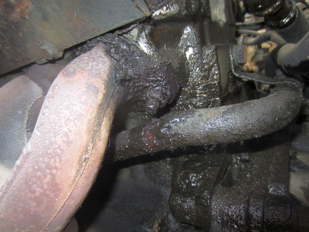

Die neueste Erscheinung ist ein Kühlwasserverlust Nähe zwischen Motor und dem Krümmer, wenn man vor der geöffneten Motorhaube steht und Richtung Fahrzeugheck sieht, rechts. Irgendwo zwischen diesem Abdeckblech, dem Krümmer und dem Motor dampft es bzw. tropft es sogar manchmal. Wo kann das herkommen?- Vom Thermostatgehäuse noch weiter rechts glaube ich eher nicht, da ist alles trocken. - Ich poste bei Gelegenheit ein Foto.

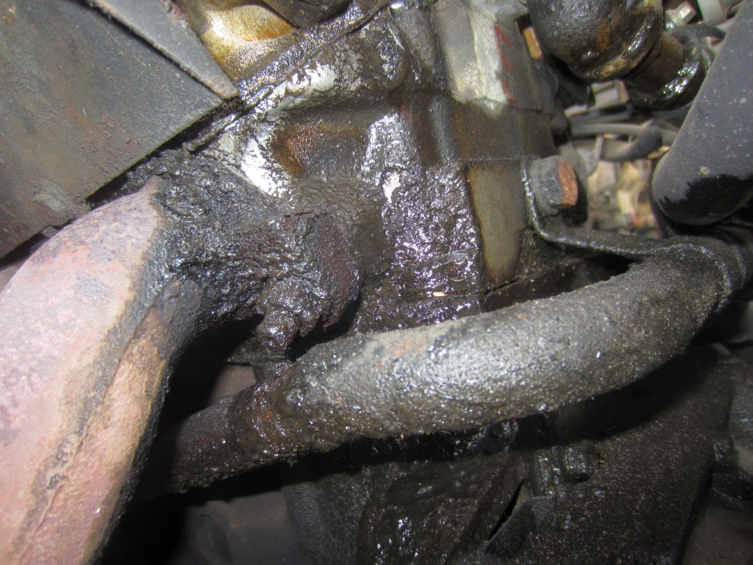

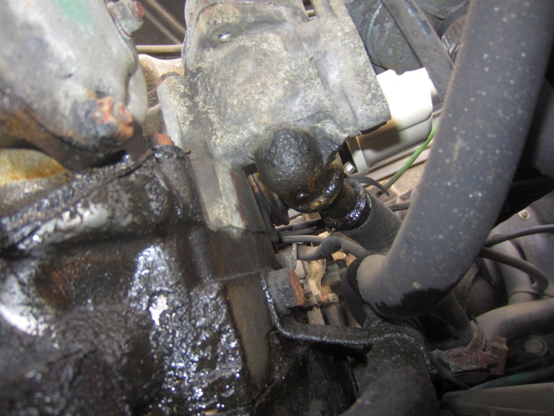

Hier die Fotos!
Eine großflächige Sauerei mit scheinbar auch viel Dreck (oder Öl?). Aber es tropft sicher Kühlwasser und nicht Öl, da ich es einmal beobachten konnte wie es von dem Krümmer abgtropft ist und der Tropfen war klar und nicht schwarz!
Etwas irrittierend dass es so großflächig feucht ist, aber vielleicht verteilt das ja der Wind?
Ein Verdacht wo es herkommen könnte?
Übrigens kann ich kein Öl im Kühlwasser (keine Schlieren im Ausgleichsbehälter) und kein Kühlwasser im Öl (keine Blässchen o.ä. am Ölpeilstab nur feinstes Öl) erkennen!

Hat jemand irgendeine Idee? - Hat es (hoffentlich) mit diesem komischen Rohr das den Motor entlangläuft zu tun? (ein Kühlwasserrohr durchgerostet oder so?!) - Hoffe ja doch nicht, dass es die Zylinderkopfdichtung ist!!

Das Rohr führt Wasser und ist gerne mal Rott, das kann man aber eigentlich sehen, allerdings nicht wenn du fährst, dann verteilt der Fahrtwind das Wasser. Aber wenn du alles richtig trocken machst, am besten mit einem Heißluftföhn, und wartest, dann müsstest du es sehen können.

Danke, das wäre echt erleichternd wenn es nur das Rohr ist! - Die angehängten Fotos sagen nicht wirklich was aus?
Kann man das Rohr einfach rausnehmen? - Wer hat ein Rohr? - Oder kann man es schweißen?

Wenn es so dünn ist, das es leckt, ist es hin. Das kannst du schwer schweißen. Ich müßte noch was rumliegen haben . Ich seh mal nach.

Hallo Volker, Fotos habe ich hier schon gepostet - besser geht es wohl im eingebauten Zustand nicht. Grüße, Günther
