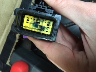

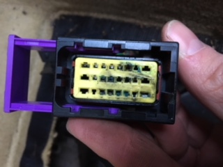

Hallo zusammen,
Ich hab einiges in Griff bekommen und es fehlt nur noch der Stecker. Hab ich gereinigt (Drahtbürste & Zahnbürste) und mit Kontaktspray behandelt. Leider hält das ganze nur 30 Minuten. Ein Pin ist sehr wacklig, glaube fast gebrochen. Gibts den Stecker irgendwie noch zu beziehen oder beide Seiten Kappen und Quetschverbinder dran?
Ich steh eigentlich nicht so auf rumgebastelten Kram.
Grüße,
Christian

Das sind Superseal Stecker findest du bei eBay. Du benötigst nur die Pins gibt es männliche und weibliche. Dazu ein Werkzeug um die Pina rauszudrücken, gibt es auch bei eBay. Wenn defekt, auch neuen Knickschutz.
